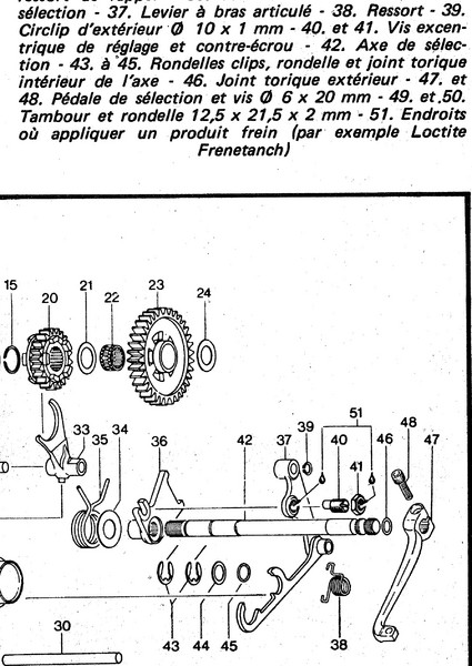

pour la fuite d'huile au niveau kick sélecteur
tu démonte juste le sélecteur et tu enfile un joint torique de 14 sur l'arbre en plus du torique d'origine ,tu remonte le sélecteur et tu le coince bien en poussant sur le sélecteur vers le kick
et voila, plus de fuite et pour longtemps
un simple torique de plomberie suffit (14x2.5)
jc

Si l'huile sort par l'espace entre les deux axes c'est que les deux joints toriques ne font plus leur boulot. :mick
Normalement, le joint interne bloque l'huile dedans, le joint externe retient l'eau dehors. :clin:
C'est à toi de savoir si la fuite t'incommode au point d'ouvrir le moteur. ;/

pour les traditionnelles fuite par l axe du selecteur on peut juste changer le joint spy et le joint exterieur
faut il changer le joint interieur?
merci
Forza CAGIVA
Messages : 4047
N° 45 joint intérieur
N° 46 joint extérieur

bonjour
juste pour me confirmer
je trouve seuleument 1 joint torique et un joint spy
ou est l autre joint torique?
merci
