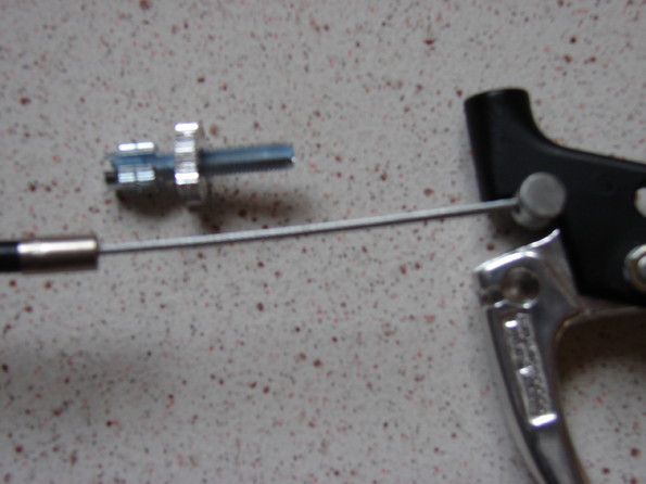

voici le probléme en image
Messages : 4048
Une ch'tite photo du problème? marque et type des leviers? :hehe:

bonjour
je viens de recevoir mes cables de frein avant et embrayage pour swm rs gs 250 1978
ils viennent de chez martin mattews , petit probléme les pieces inox en bout de gaine
ne rentrent pas dans le reglage + les boules en bout de cable ne rentrent pas dans les leviers ça fait beaucoup de problémes pour des cables soit disant adaptés !!
y a t'il une solution ,sinon ou acheter des cables compatibles
par avance merci de votre aide
