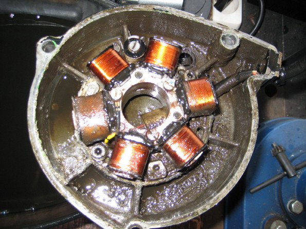

Bosoir Amis,
Jai trouve' la blocage de mon RX 250 avec moteur rotax.
Ca etait la allumage et le volant .
Ils sont completement corrode'
Dans l'interieur du volant magnetiqeu les plaqettes tiennent plus et sont venu entre le volant et le allumage et comsa ca etait bloqee'
Qui a encore une volant et allumage en stock?
Philippe.

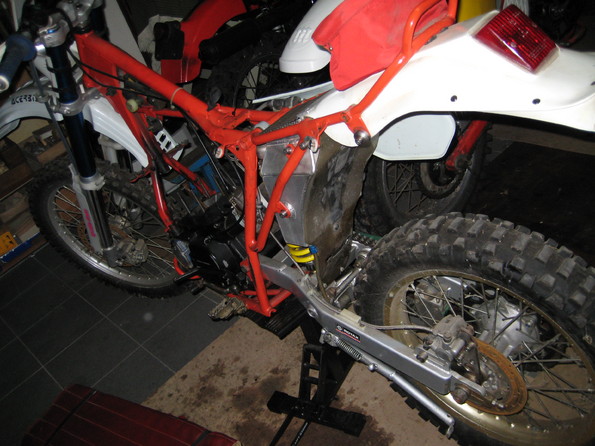

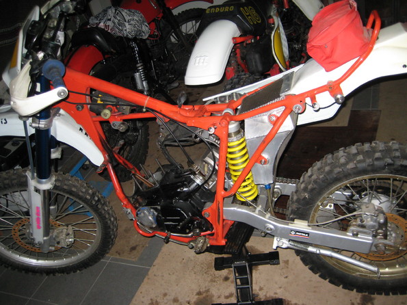

C'est quoi ce bras oscillant?
- Messages : 114
- Enregistré le : 19 sept. 2010 20:26
- Localisation : Waarschoot belgie
- Messages : 27311
Une petite photo pour montrer de quelle moto il s'agit Philippe?
