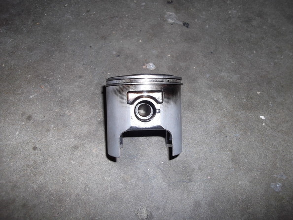

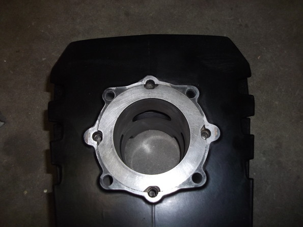

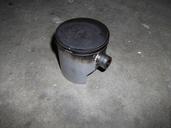

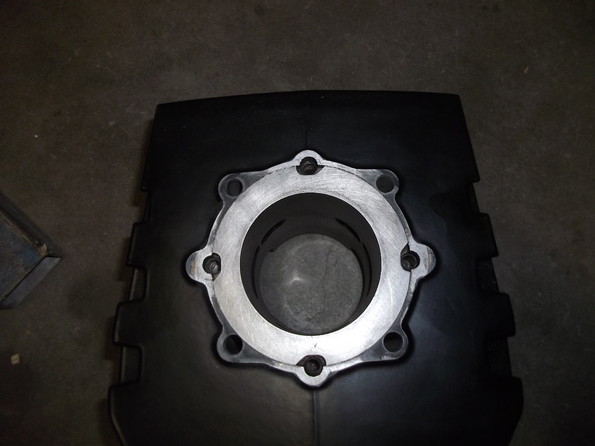

Salut,
Suite au conseil de THIERRY, je crée ce sujet car je suis a la recherche d'un piston pour la restauration de mon moteur ROTAX montée sur ma aprilia 240 TX de 1987
Les caractéristique du piston :
- diamètre : 70,5 mm
- axe de 18 mm
- deux segments : un en "L" et l'autre "normal"
- la hauteur du centre de l'axe par rapport au bas du piston et de 39 mm environ
J'aimerais trouver un piston plus gros pour compenser l'usure irrégulière du cylindre en le réalésant.
Le piston actuel :
et le cylindre avec qui il va
si sa peut aider les spécialiste rotax !
Merci d'avance pour votre aide
