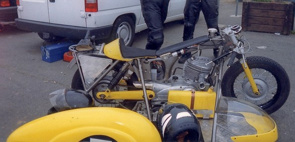

Extraordinaire ce Puch side-car :)
Gonfler un Puch avec son double piston ça doit être quelque chose! J'ai pas idée du principe... Dans les anciens MR des années 60 on trouve pas mal d'articles sur le gonflage du bloc Püch.

humm !? oui , c est bizarre , on a eu le meme probleme avec les cylindres de 200 ktm exc qui n etait pas fabriqués au meme endroit que tout les autres de la gamme . sa sent le sous traitant a plein nez ! en tout cas , il est bien beau ce petit side . et ton aspes , c est quel modele ?

Le Nickasil pour la PUCH que j'ai fait réaliser chez REVALTEC c'était en 2000, pas si vieux , j'ai assisté au travail sur place , a l'époque j'apportais des cylindres a réparer pour un motociste , même si il est vrai que je n'ai pas la composition de la fonderie MALHE de l'époque cette dernière ne présentait pas de différence de surface par rapport aux autres fonderies plus récentes, même après les bains d'acide , l'état de surface n'était pas poreux , le technicien a l'époque était bien démuni devant mon soucis, on à même recherché une solution pour du Chrome mais tout ce que l'on a trouvé en France ce sont des boites qui pratiquent encore cette technique mais pour des vérins hydrauliques , ils ne voulaient pas travailler sur mon cylindre
J'avais à l'époque une connaissance qui possédait le même bousin , qui avait fait faire un Nickasil qui avait tenu , son cylindre était normalement de la même époque , mais peut être d'un autre fondeur , il semblerait qu'a l'époque il y avait deux fournisseurs pour PUCH
Pour ce qui est des chemise , il faut voir un cylindre de PUCH , c'est deux fut de 45mm par 200mm distant de 5mm , pour y caser deux chemises tu l'a dans l'os :hein:
Par contre le Nickasil sur fonte c'est un truc qui me tente bien pour mes ASPES , surtout que je possède encore des pistons en première cote
Voila le bousin monté dans un sidecar , records a la coté Lapize fin 50 début 60, j'avais retrouvé sa trace dans les résultats de moto revue , en fait il était tout seul au départ :hein:
Bon je sais c'est pas du TT mais vous n'avez pas du en voir beaucoup des trépieds pareil

Très belle image l'affiche sur le grillage à poule... :lol:
