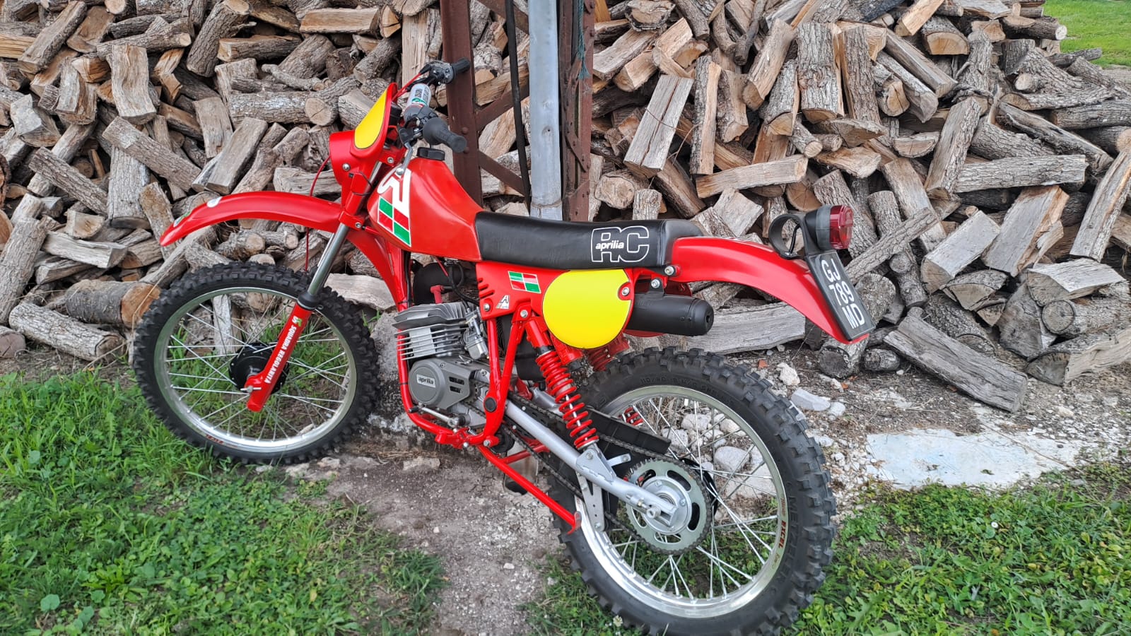

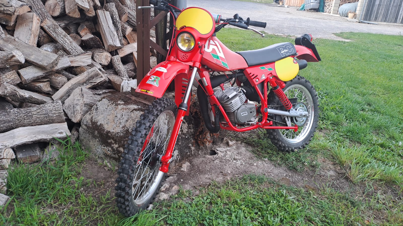

Petite balade de 40 km sur les chemins de mes 16 ans. 44 ans plus tard...
Belles émotions. :D
Je ne me souvenais plus du plaisir de rouler en balade avec une moto aussi légère. Un régal dans les singles. Finalement pour ca pas besoin de beaucoup de puissance surtout si lorsque ses 14 CV sont bien exploitables a bas et mi régimes avec ce cylindre. C'est pas la même mayonnaise avec la version compet', certes plus puissante mais aussi plus fatiguante pour ce type d'usage.
