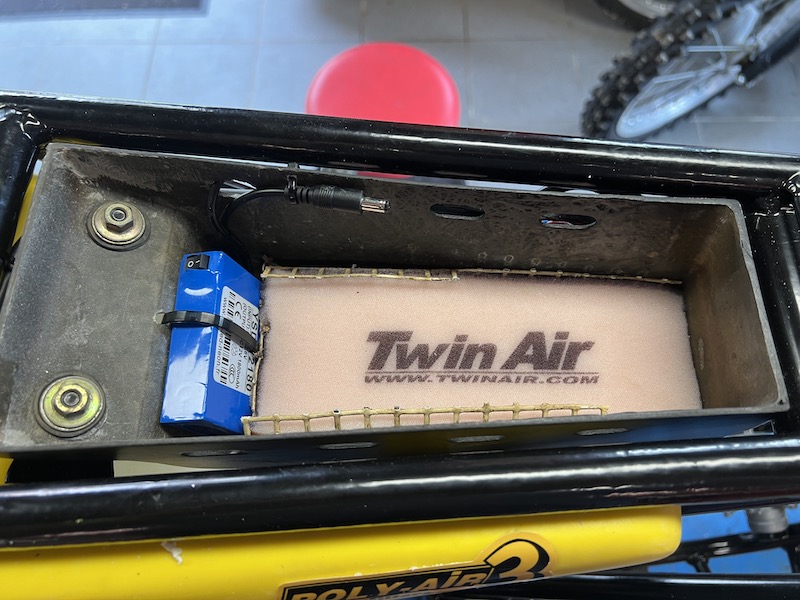

La batterie est arrivée et je l'ai intégré au boitier de filtre à air ainsi que le compteur d'heure .ça éclaire fort !!!
download/file.php?id=843
celle là GG
https://www.inovatlantic-led.fr/aliment ... 0-mah.html
Messages : 3314
Re: restauration PEUGEOT TX2C réplica
C'est quoi comme marque la petite batterie avec le switch on off? :D

non, il y a bien deux fils mais le deuxième est caché sur la photo
SB
Messages : 165
Enregistré le : 14 août 2020 13:48
Message par SB »
Bonsoir
Comment tu as réalisé le circuit électrique, ne sort de la batterie qu’un seul câble.
