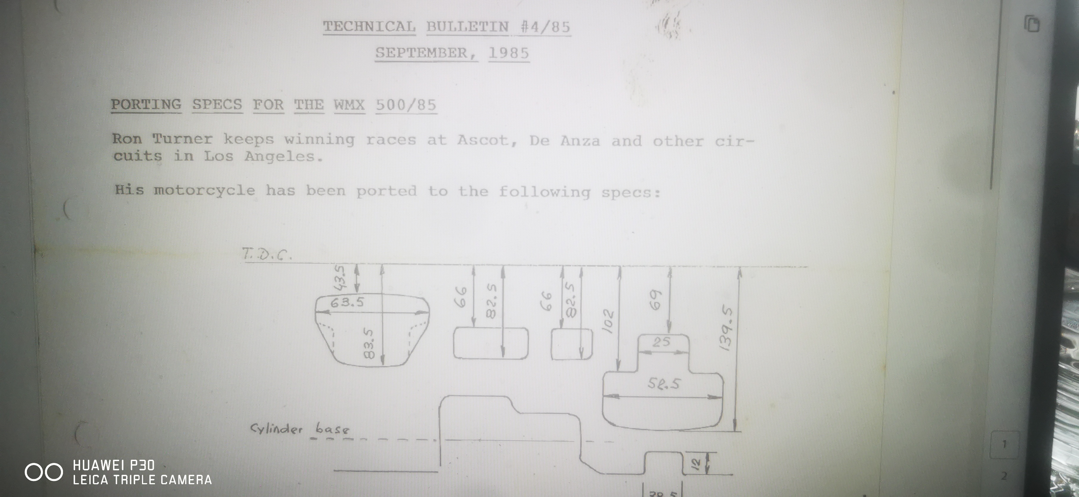

voilà , c est fini pour de bon.
j ai monté un VRAI Keihin pwk 39 que j ai réglé aux petits oignons.
calé l'allumage a la valeur préconisée , à la lampe strobo.
le cylindre à été préparé selon une note Cagiva d époque , US.
c'est très impressionnant comme ça watte.
la boite 4 tire très long , la 1ere , est déjà très longue.
mais le moteur est tellement puissant que c'est un missile.
pour la régler,
j ai fait le spectacle dans mon impasse.......pour la plus grande joie de mes voisins.LOL.
bonne soirée à tous.
