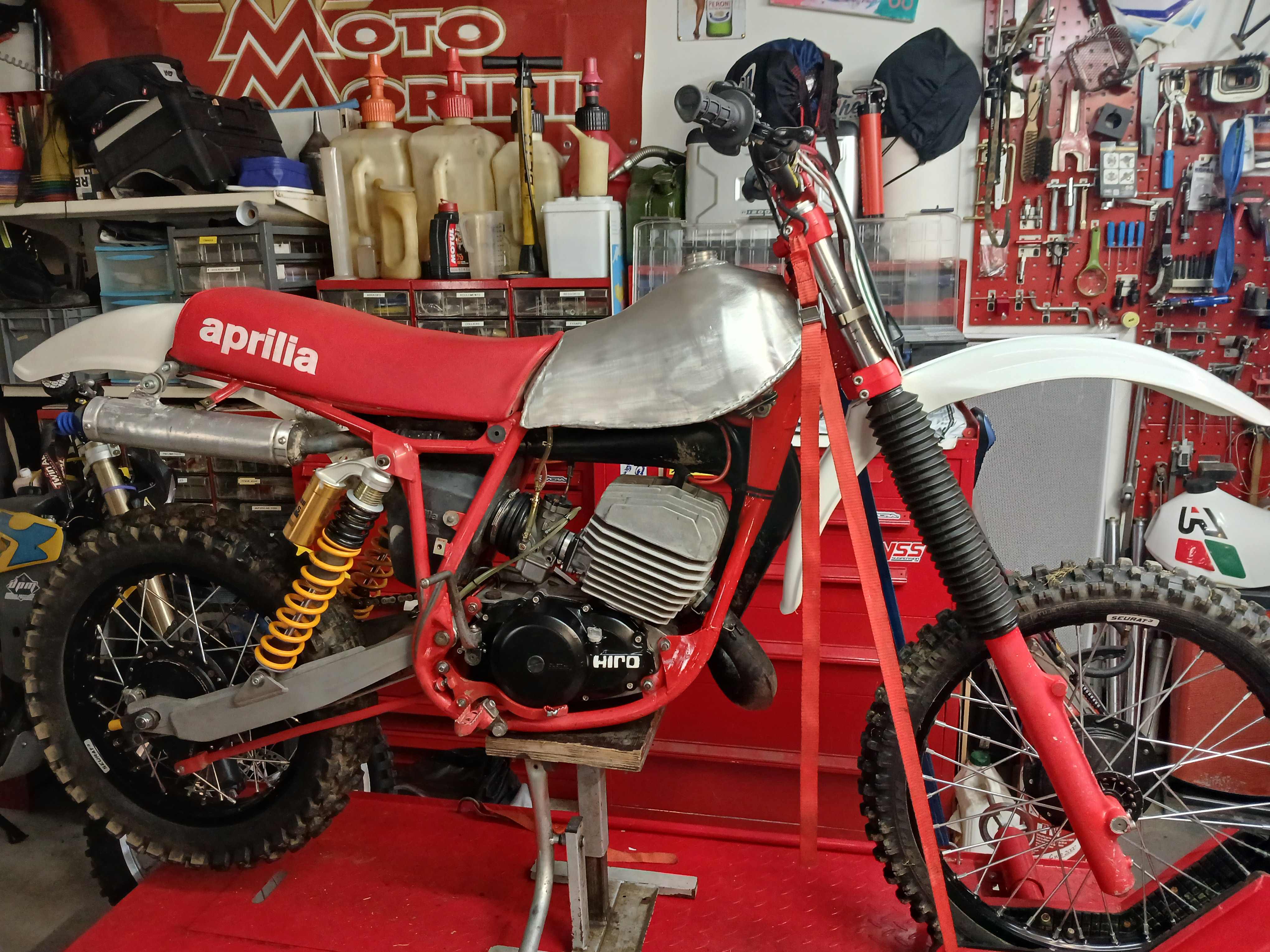

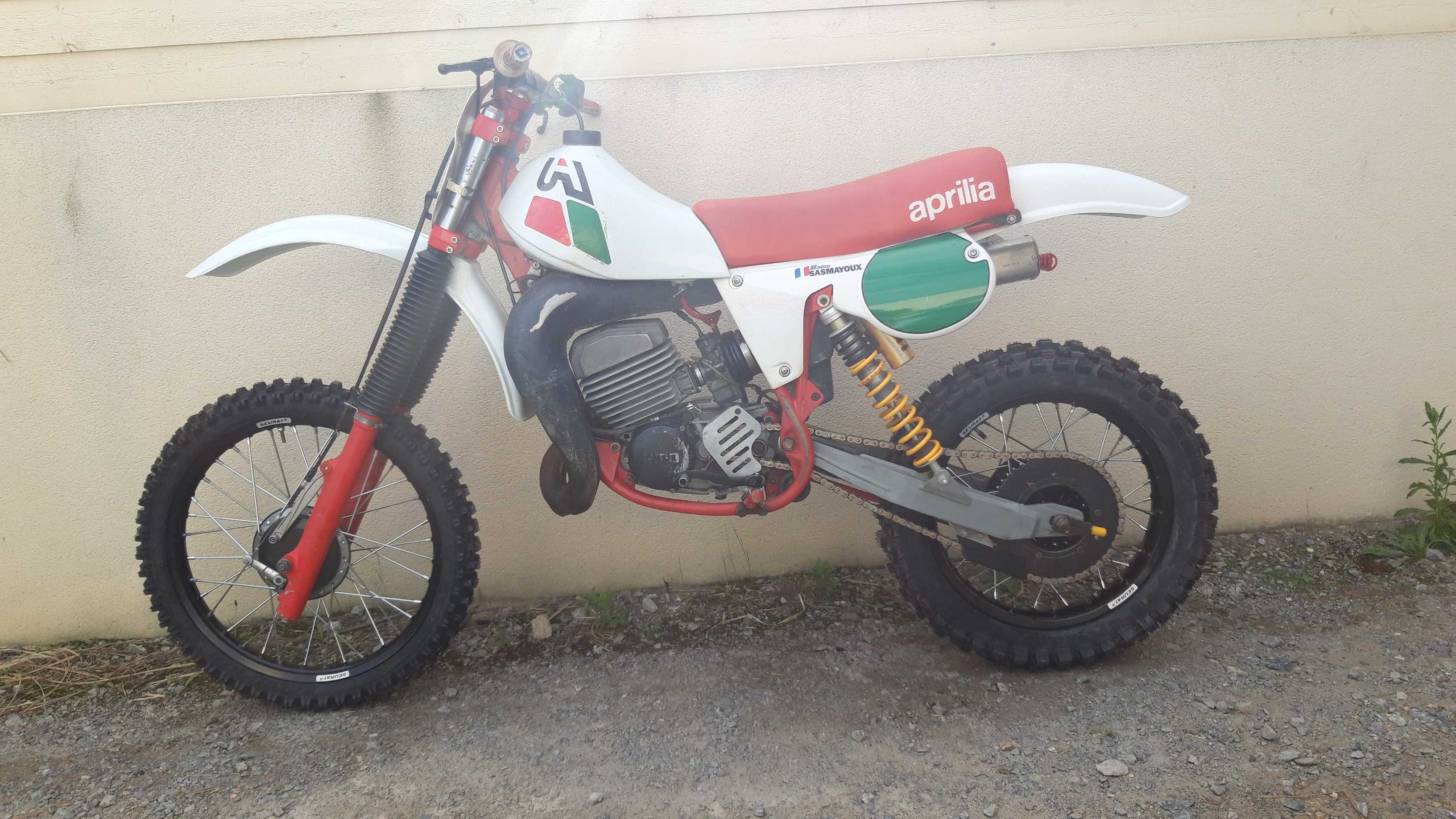

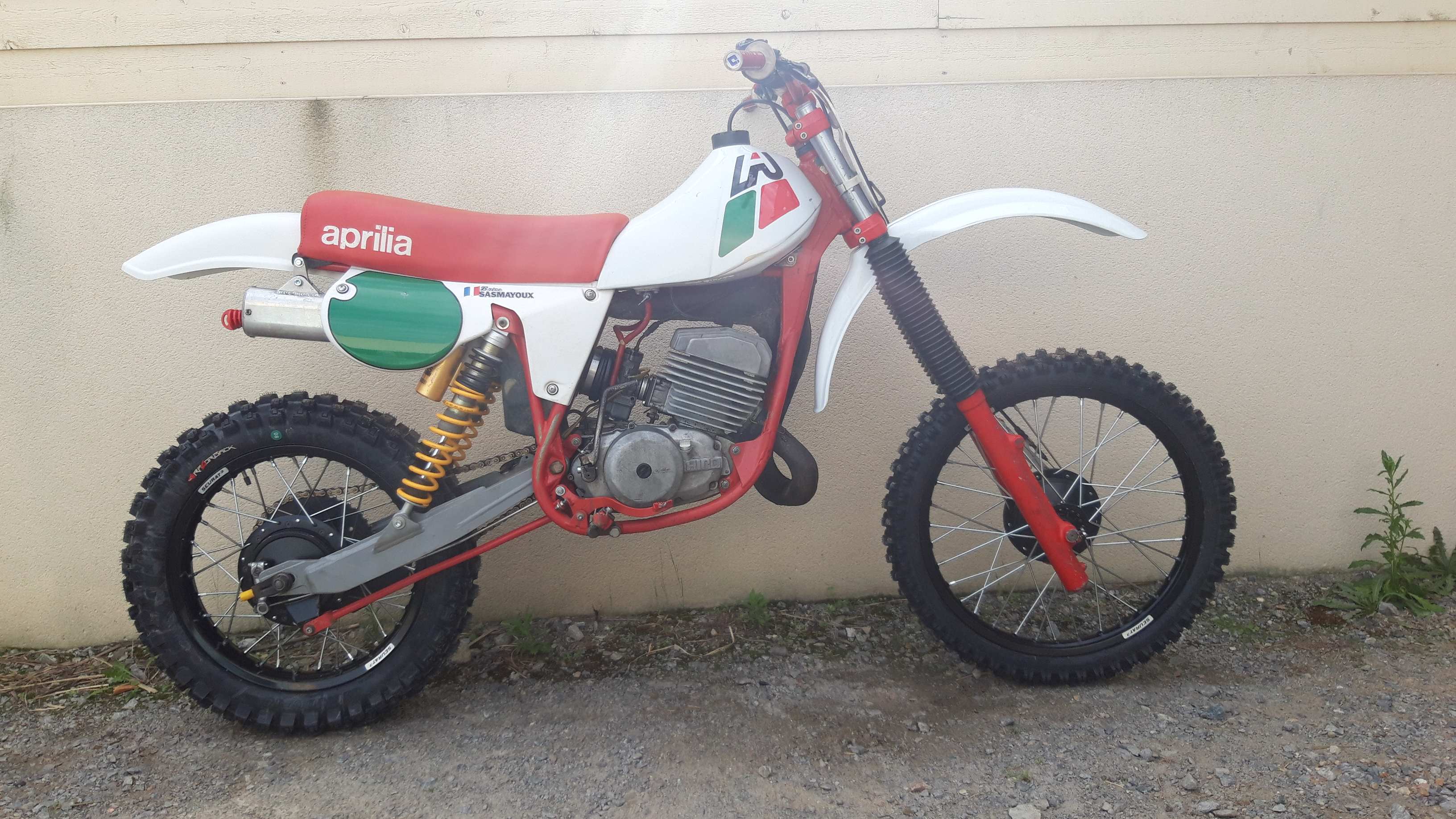

20220425_183244 - Copie.jpg (608.6 Kio) Vu 3273 fois
20220425_183332 - Copie.jpg (661.84 Kio) Vu 3273 fois
20241111_121322 - Copie.jpg (888.85 Kio) Vu 3273 fois
Voila ma 250 MX de 1982, la dernière photo est de décembre 2024....j'attends des repose-pied, un échappement avec silencieux, les ohlins ont étés reconditionnés chez Vialard suspensions, les jantes sont des Seurat 3(il n'avait que des noires a ce moment la),nikasil fait en Espagne chez Airsal, réservoir alu, fourche Marzocchi diamètre 40mm(je pense de provenance KTM).
j'avais installé un allumage Kennedy, mais il ne convenait pas du tout(pour 125), je l'ai appris après l'achat, donc j'ai remis l'origine qui fonctionne très bien;
Ayant cassé la cloche d'embrayage, j'ai installé une cloche de 320 Trial avec une modif, il fait le taf....
Protège P.S. Boite maison, alu, taillé dans la masse
Les plastiques viennent du SRCF, sauf G.Boue avant
Avez vous des combines pour améliorer le moteur ? carbu, clapets ?
Je recherche un ou des patins de chaine, une fixation de câble de frein avant ,celui fixé sur le fourreau de fourche(Fourche de 40mm), une mousse de selle.
merci pour vos retours.
