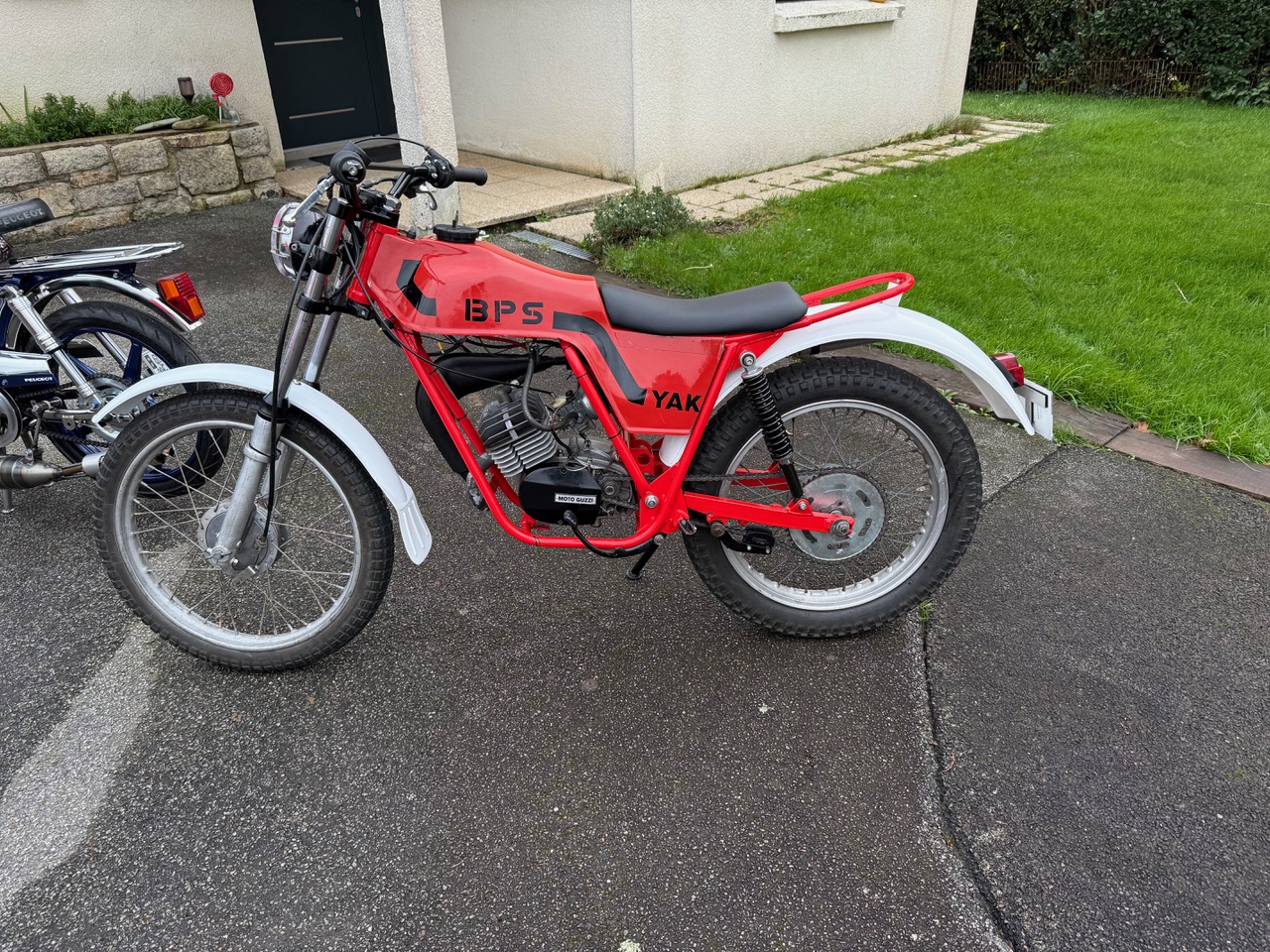

Voilà une petite photo
La moto est totalement remonté, il ne manque plus qu'a modifier les commandes du moteur, de créer un kick ainsi que de trouver comme faire fonctionner le Klaxon et elle sera finie
je viens aussi vers vous car j'ai un problème de bougie, enfin c'est ce que je pense.
lorsque je pousse la moto en fond de 5, au bout de 1 minute a fond elle coupe puis elle reprend immédiatement lorsque l'on rétrograde.
J'ai essayée comme bougie une B8ES, me disant qu'elle était pas assez froide, j'ai mis une B9ES, mais c'est pire.
Avez-vous des conseils ?
Bonne soirée

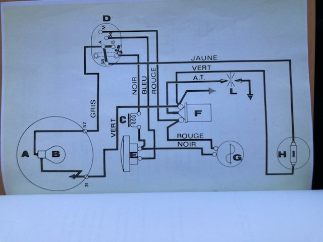

Le schéma :

Bonsoir,
Je viens de me mettre à restaurer le faisceau électrique;
Je pars de ce schéma :
Pourriez-vous m'aider à compléter la légende et me dire si je me trompe ?
A : phare avant
B : ampoule phare avant
C :
D : komodo
E :
F : Bobine secondaire (Ducati)
G : générateur de l'allumage
H : phare arrière
I : ampoule phare arrière
L : bougie
Car le komodo que j'ai récupéré a un bouton rouge, ainsi qu'un bouton vert(il y a marqué Klaxon dessus), et un bouton noir avec trois positions.
Merci d'avance pour votre aide
Alexandre
A : phare avant
C :
D : komodo
E :
H : phare arrière
L : bougie
Alexandre

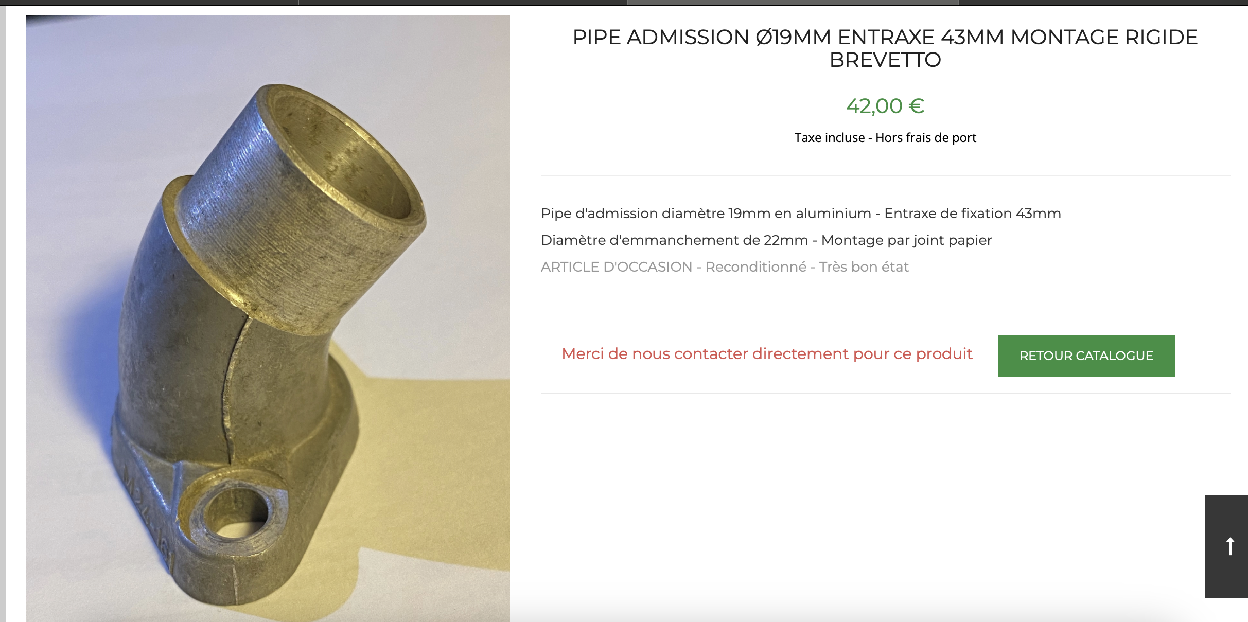

Je pense avoir trouver la solution pour la pipe. Reste à savoir si l'entraxe de la pipe d'admission est bien de 43 mn. Pour la transmission, je pense partir sur de l'adaptable, je ne sais pas où retrouver la bonne couronne, ainsi que le bon pignon, je ne sais même pas si ça pourrait convenir avec la configuration actuelle du cyclo.
Si vous avez une idée pour la pipe ou pour la transmission, n'hésitez pas.

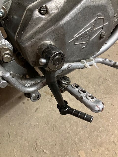

Bonjour, oui je suis d’accord avec vous, je pourrais trouver le moyen de mettre le kick sur l’axe, le problème c’est que je ne pourrai même pas le descendre car il viendra te taper dans le cadre vu que l’axe de pédalle ne sort pas assez du cadre.
De plus, je ne sais pas si je dois garder ce cyclo car le vendeur m’as dit que le moteur était d’origine alors que ce n’est pas le cas.
J’ai peur que le cyclo ne puisse pas passer le contrôle technique, à cause de son système de démarrage.
Qu’en pensez-vous ?
Qu’en pensez-vous ?

Il y a certainement une solution, il faut chercher, par exemple tu peux bricoler un kick qui se monte sur un axe de pédales, comme celui-ci que j'ai fait à partir d'un kick MBK pour une Malaguti Cavalcone (je n'ai pas trouvé de mécanisme de kick pour ce moteur).Si l'axe va plus loin que ton axe de kick, tu peux peut-être améliorer la situation.
