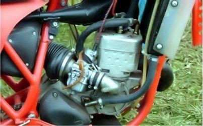

Au vu de tes pièces, cette 125 est une machine de cross, pas d'enduro...
Différences notoires au niveau du cadre :
- verrou de colonne de direction,
- fixations de la béquille centrale.
Plus :
- Le pot et le silencieux sont différents également.
- Je vois une bobine Motoplat pour le cross, l'enduro est équipée en Bosch.
- Réservoir enduro 11 litres, ici c'est le petit de 9 litres.
- Moyeu avant équipé pour recevoir l'entraineur du compteur...
Je n'ai peut-être pas tout compris sur ton projet, mais si c'est pour y monter le moteur que j'ai vu dans les premières photos de ce sujet, ce n'est pas possible, les blocs sont complètements différents. Il te faudra au minimum une paire de carters moteur...
Bon courage ! Mass'
