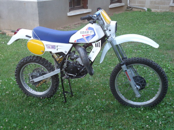

Superbe en blancphil a écrit :bonjour , en 1983 ( fin d année ) j ai celle ci .( apparament proto construit ou modifie dans les ancienne usine cycmo ???? ) ammortisseur ohlins sur biellettes , moteur mr6 , fourche marzo de 38 .

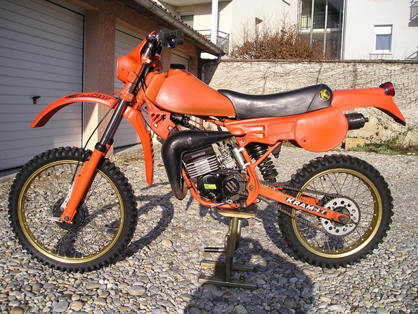

Oui, la première avec la fourche droite. La mienne avait le bras oscillant rond alors que celle que je vais restaurer à un bras oscillant en tube carré. Je crois que je vais le faire peindre en gris métal.

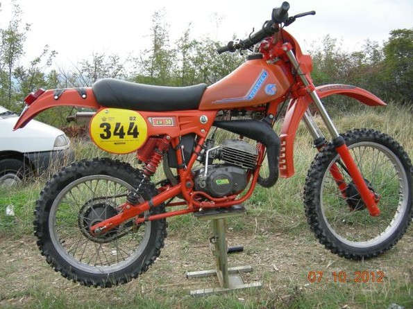

- Messages : 27436
Elle a existé en bi-amortos également
- Messages : 27436
Comme celle ci alors?

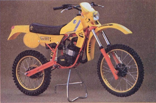

C'est ce modèle Nicolas?
Moteur Minarelli P6 ou K6
