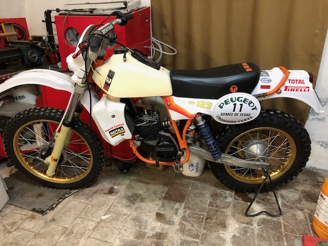

J’ai fait des fixations en alu pour fixer le moteur à l’avant du cadre. Il me faudra faire aussi une fixation sur la culasse. Rien de compliqué.
Pour les écopes et radiateur, c’est du rm 125 1982.

Salut Thierry,
Pas trop de mal à positionner le moteur dans le cadre avec le système de pattes à l'avant?
Tes écopes de radia proviennent de quel modèle?

J’ai envie d’avancer sur ce projet en pause depuis trop longtemps.

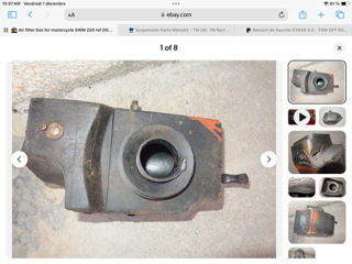

Pour ça je cherche une boîte à air de SWM 370/440 qui irait nickel.
J’en ai acheté une sur eBay mais le vendeur ne la retrouve malheureusement pas.
Donc si quelqu’un en a une et qu’il veut s’en séparer, ça ferait un heureux.

Oui comme je ne suis pas reparti en Californie, j’avance sur mes motos. J’ai bossé sur une ktm 125 1984, une Honda cr250 73 et viens de finir une SWM TF1 spéciale ‘Tuning pas au goût de tout le monde’.
La 125 liquide avance aussi, j’ai fait la fourche et maintenant j’ai les pièces pour remonter le moteur.
