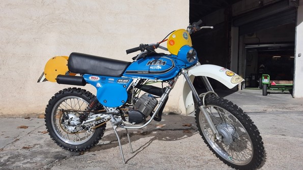

d'origigine , il y avait un carburateur de 22 sur les cylindres AGS mais modifiés on montais des 28 voir des 32 . le miens etait prevu pour un 32 mais j'ai roulé longtemps avec un 28 . je suis redescendu a un 26 plus exploitable ( un enduro avec un 50 c'est une immense spéciale et on a plus 20 ans) . Le cylindre AGS comporte 3 transferts alors que le cylindre BGS des versions usine est beaucoup plus ouvert . En outre les BGS sont fondus a la terre ; un moule un cylindre. Reconaissable a la largeur des ailettes :clin:
Ma petite KTM est toujours en cour d'évolution . THIERRY notre prez ma fait une petite visite et a pu constater que ça sonne bien :)

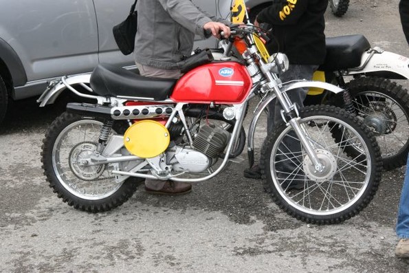

Le SACHS liquide pas terrible , celui qu il faut avoir de cylindre c est celui comme Gerard il me semble celui qui a 7 ailettes de refroidissement

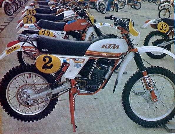

ESPADA a écrit :On apprend également à travers le post allemand qu'a priori ça été diffusé dès 1977, il y a donc plusieurs millésimes en fonction des années (?)
1977 avec le 50 Sachs à air et une petite série de fabriquée (vendues en 78)
1978 avec le 50 Sachs SW (pilote Peter Neumann aux ISDT)
1979 (pilote Bernhard Brinkmann aux ISDT)
1980 (pilote Bernhard Brinkmann aux ISDT)
