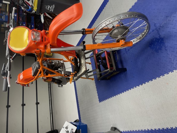

Pour info, juju, j'ai changé le tirant de frein de ma TF3 et bizarrement , cela freine plus fort .
Messages : 27439
Les 175 avaient des fourches de 35 mm à priori. :clin:
Messages : 4054
C'est le montage d'origine d'une TF4, le modèle cross.
La fourche est spécifique avec le taquet d'arrêt du flasque cross.
Modifié en dernier par Swoum_55 le 27 juin 2023 18:46, modifié 1 fois.
JUJU rs
Messages : 1750
Message par JUJU rs »
Merci pour la remarque, j'ai monté une fourche de 38 qui me convient parfaitement , elle provient surement d'une KTM je n'ai pas osé percer cette fourche pour monter le freins avec un tirant, je vais tester avec ce montage.

bonjour c’est bien le bon montage effectivement avec le tirant c’est plus heureux cet angle est dû à la standardisation des roues avant la même pour fourche axe deportée et droite les roues avec tirant en principe elles ne sont pas estampillées SWM à confirmer

L'angle prononcé du câble de frein avant indique que votre flasque de frein avant n'est pas la bonne... avec cette fourche.
Ici le montage est plus pertinent, le freinage sera bien plus efficace, d'ailleurs le freinage était déjà critiqué à l'époque pour son manque d'efficacité : voir les critiques du GV.
Bizarrement le flasque idéal avec son tirant est monté chez tous ses concurrents !

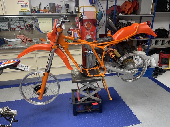

J’avance tranquillement.

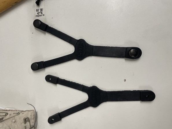

J’ai retrouvé un stock de pression SWM, pression disponible ( gratuit) ou vous pouvez me confier les élastiques de réservoir je vous les fixes.
