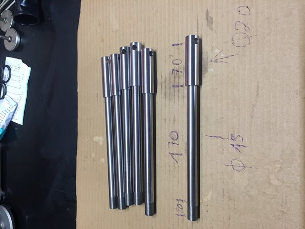

oui c’est un montage plutôt SWM avec douille diamètre ext 20 mm et plus longue que les rsgs fourche droite le filetage fait 14 c’est une douille épaulée pour ma part sur le diamètre le plus grand je fais 2 méplats ça permet de tenir la douille avec une clé plate car ça peut arriver que la douille tourne dans le fourreau
- Swoum_55
- Messages : 4049
- Localisation : Lorraine
Les Ø 20 et 15, sont des standards des années 70-80.
On retrouve ça chez KTM, que les fourches soient Marzo ou WP. Idem pour le filetage M14x1.5
Seule une marzo en 41,7, a un taraudage en bout 10x1,5.
Les longueurs par contre changent.

Laurent, l'écrou, ce n'est pas du 14x1,50 ? :/LECUYER a écrit :[img_citation]http://www.srcf.fr/forum/img_forum/2023 ... -4752.jpeg[/img_citation] voici pour marzocchi axe deporte et écrou de 15
