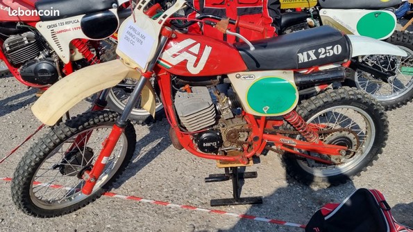

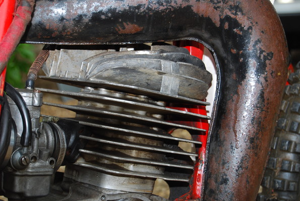

Une rare 250 MX vue à Novegro ce WE.

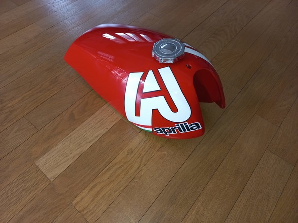

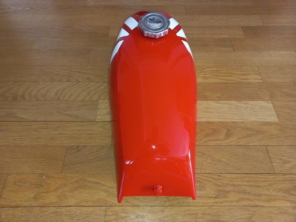

Et voila le résultat final!

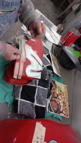

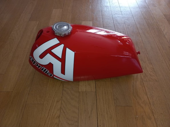

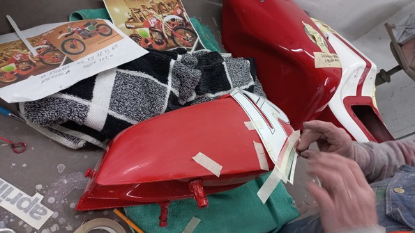

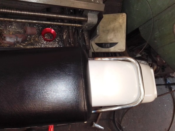

Reservoir en cours :
- Nettoyage dégraissage pour traitement RESTOM intérieur. Application du traitement, puis phase de séchage longue.
- Refabrication de stickers " à vernir" spécifiques au modèle.
- Poncage et refection de parties extérieures endommagées en résine
- Primer, couches peinture.
- Poncage
- Pose des stickers (tout un art, traces au crayon de bois, pose sans plis ni bulles malgré les angles)
- A venir le résultat après 4 couches fines de vernis
Bref, un vrai travail d'artiste, réalisé par un maitre du genre....sauf pour la partie traitement intérieur.

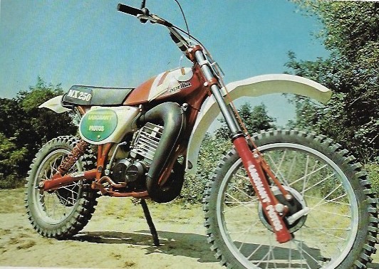

Le projet va bientôt reprendre, en attendant, cette rare photo publiée dans MV en décembre 1978:
Une pensée pour JP Creuzot qui voulait refaire la même :rolleyes: et JP de Larchant Motos...

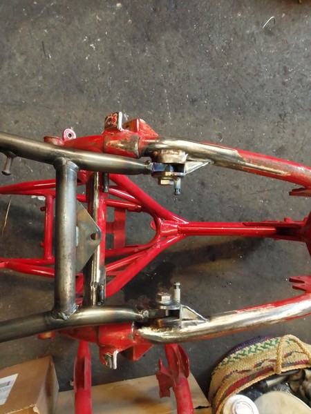

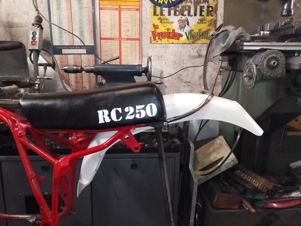

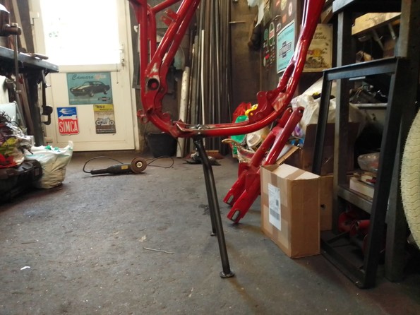

Boucle arrière en cours...

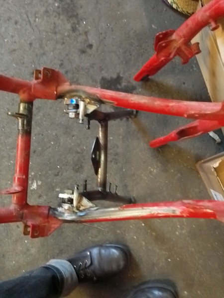

- Messages : 27308
Joli travail encore que le cadre, réfection système d ancrage de béquille, on voit de suite qu'il s'est pas endormi dessus!!
Il y a la patte de fixation arrière du moteur aussi.

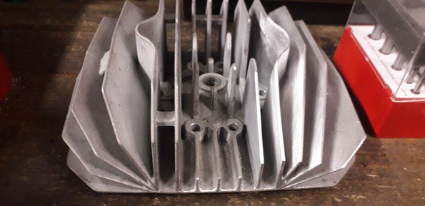

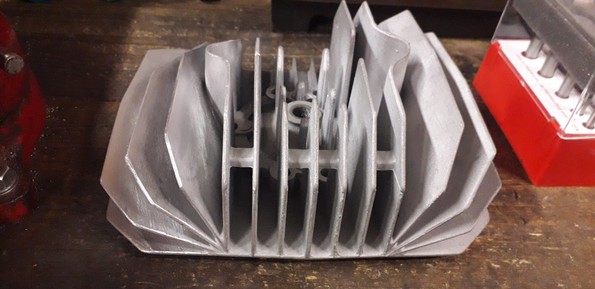

Ailettes culasses endommagées, vu la rareté on fait réparer!
Je salue le travail de l'artiste. :clin:
