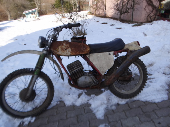

Le lendemain de jour, je regarde la bête , y’a du boulot ..
[img_citation]http://www.srcf.fr/forum/img_forum/2021 ... C09765.JPG[/img_citation]

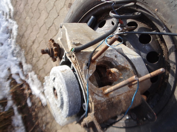

Le cylindre est rouillé jusqu’à l’os , le volant magnifique est coincé dans un bloc de glace ..
[img_citation]http://www.srcf.fr/forum/img_forum/2021 ... C09764.JPG[/img_citation]
je fais 3 photos et l’entasse dans mon garage
« pêtard faudrait que j’arrête d’acheter des merdes , moi .. »

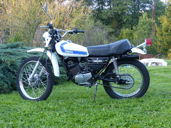

M… ! c’est les 60 ans de mon frère fin Juillet .. Je lui avais retrouvé une DTF comme celle de ses 16 ans ..
Bon ben faut la restaurer totale , piston bielle vernis sur carters et moyeux peinture du cadre etc … et faut la livrer pour le WE du 24 Juillet
Avec les journée Squadra au milieu c’est chaud patate .. mais on y arrive , son cadeau d’anniversaire surprise arrive sur la remorque le vendredi soir
[img_citation]http://www.srcf.fr/forum/img_forum/2021 ... 050730.JPG[/img_citation]
il n’en revient pas ,mais il a la banane et je file à Thiberville ..

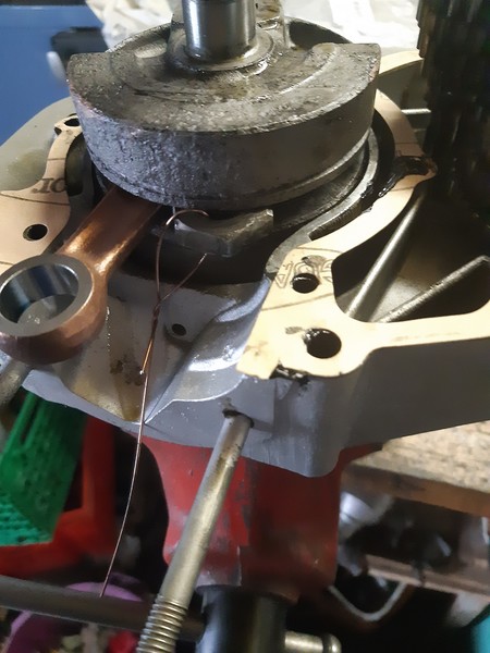

j’ai un piston en cote 0,50 que j’ai acheté à vil prix chez Wössner , je vais m’attaquer à la mécanique ..
Jean Marie a une bielle et me dépanne .. Le Fabrice me l’assemble, les soies on des séquelles d’acnée prononcée, les queues un peu moins et j’espère que ce sera étanche tout de même
[img_citation]http://www.srcf.fr/forum/img_forum/2021 ... 05945L.jpg[/img_citation]
Allo Canari t’as refait un 6V toi ? comment on fait ?
-Oh mon pauvre je ne me suis jamais autant fait ch.. c’est compliqué à caler l’idéal est d’avoir des rondelles de calage d’avance pour trouver les bonnes , j’ai un pote qui m’en avait prétées et je lui ai rendu celles dont je ne me suis pas servi ..Bla bla
Allo ?Jean Marie t’as refait des 6V toi ? comment on fait ?
-Oh mon pauvre on se faisait ch.. et c’est vieux tout ça.. Bla bla
Allo Gilbert ? il paraît que vous êtes le spécialiste mondial du monde des calages de 6V
-Oh mon pauvre c’est vieux tout ça., y’a plus de 40 ans , Faut privilégier la montée au rétrogradage . et je suis bien content de ne plus me faire suer avec ça Bla bla bla
Dom : Appelle les Ficara , ils en ont eu des 6V, ils ont sûrement de bons conseils ..ils doivent connaître des spécialistes ..
Allo Giovanni ? Ah oui c’est compliqué , même quand ça marche , ça marche plus .. je te conseille d’aller voir Struys …
Allo , Herr Brehm wie geht es Ihnen ? …
- Ach! mon pôfre c’est Kompliziert , Che n’ai blus de Ersatzteile , che ne beux rien pour fous …
Je pense avoir compris et me décide à y aller tout seul
J’achète des pièces en Hollande , chez Suzanne Hammer , en Suède chez Jean Marie et essaie de comprendre , c’est simple comme fonctionnement mais débilement délicat
Je m’y attelle gentiment quand :
Allo ? c’est le réaléseur, votre piston il est trop petit 0.50 ça ne va pas , il faudrait du 1…50 !
Ah M.. !
Je cours mes fournisseur et trouve un Wössner à prix d’or …aller-retour (140bornes) chez le réaléseur et on verra bien ..

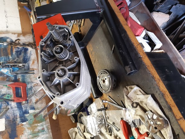

Je change le croisillon , je cale la boîte dans les carters et je m’attaque à la sélection ..
Un coup ça passe un coup ça passe pas , Heureusement que j’ai un splendide support moteur c’est utile pour tenir les carters pendant la phase de réglage de montage démontage , réglage remontage démontage remontage demontage …
[img_citation]http://www.srcf.fr/forum/img_forum/2021 ... 160443.jpg[/img_citation]

Le fonctionnement à l’air correct , je m’occupe de remonter le vilo, je n’ai pas pris l’option roulements à appui oblique démontable mais ceux de la 175 plus standards ca veut dire :
- Que je me fais chier à sortir les cages d’origine coincées par l’oxydation des carters ( 80 puis 100 puis 150 °c au four)
- Que la boîte a intérêt à marcher car je vais me faire schmir à tout rouvrir.
Les roulements sont en place en calés sur le vilo je referme le carter , pas con j’ai calé les soies pour ne pas les faire bouger en refermant les carters ( hé hé !!)
Je visse , je visse , je.. ça ne veut pas descendre , je regarde, je ne comprends pas , mais je vois la cage intérieure du roulement de sortie de boîte sur l’établi ..
Quel idiot , alors j’ouvre et la mets en place ..
Je visse je visse et ça recoince , je regarde avec mon œil méchant ( qui a marché à une époque sur mes gamins ..) rien , je re-boeuille et je vois ma cale qui a bougé et s’est mise entre les carters !!
C’était pas près de se fermer !!
Et voilà c’est en place ; les arbres de boîte tourne , Hop je mets le piston, le cylindre et j’enfile le kick pour entendre le flop flop de la précompression dans le carter pompe ( c’est con mais j’aime bien .. )
Et le piston ne descend pas ! Segment qui coince dans une lumière ? le piston fait ¾ de tour mais ne descend pas ; on est vendredi soir et je commence à en avoir plein le C..
Je démonte le cylindre , tourne le vilo à la main et il tourne … ben merdalor !!
Eureka !! La bielle adaptable de Jean Marie et plus épaisse à la tête et lorsque qu’elle est guidée par le piston elle tape à l’avant du carter ...Shit !!
Je n’ai pas envie d’ouvrir alors je mets le moteur à l’envers et je dremélise le carter ( pas la bielle bien sûr) en évacuant les copeaux..

Samedi matin j’enfile le moteur je démarre , les vitesses passent pas trop mal mais l’embrayage neuf patine…
J’ai l’autre cloche complète celle d’origine du moteur d’origine ( hibernatus) et je me fait suer à l’enfiler car tu dois serrer les disques ( par derrière ) avant de les centrer.. genre de montage à la con !
Cette fois ça ne patine plus … mais ça ne débraye pas ..
Je me décide à faire un mix des 2 les vis pas derrière ne sont pas belles je les change (.. j’aurais pas dû ..)
il est bientôt midi , je vais pouvoir rouler cette aprème !!
et j’aurai mon dimanche matin tranquille pour préparer les affaires ..
Je démarre en seconde à la poussette je repasse la première « Klonk » ça a fait, et l’embrayage marche très bien il ne patine pas même quand je lui tire un peu dedans , les vitesses sont paresseuses au verrouillage mais j’ai toutes les vitesses sauf la première. On début je me refait une accélération .. Win Win Win plus de puissance , je regarde plus de chaîne !! elle est plus épaisse que celle d’origine elle usine le carter d'allumage et en manoeuvrant j’ai fait sauter l’attache rapide !! heureusement je peux en acheter une l’après midi ..
15h je vais pour mettre la chaîne .. et j’ai une vision d’horreur l’arbre de sélection est cassé et dépasse de l’arbre secondaire
L’embrayage mal calé avec les vis plus épaisse lui a mis un gros coup sur le baigneur quand j’ai passé la première et sorti au maximum il a cassé net..
Je suis bon pour rouvrir la boîte ..
Cette fois, je vous le fais court, grande soirée de mécanique et redémarrage de la moto à 13H 25 mn de roulage avec DOM pour m’apercevoir qu’il est impossible de rétrograder en 1° si tu as raté la seconde et qu’une fois sur 2 en charge la 2° ne passe pas …
