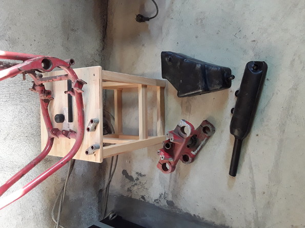

Je suis pas pressé de la remonté ces un petit défi que je me lance on verra au fil des années

Bonsoir Cubi43
Partir du cadre ... pourquoi pas, mais c' est chaud en euros ... bien que au de vu de la cote des 80 RX ... mais à une seule condition :
S' assurer que ce cadre avec son N° n' ait jamais été immatriculé, si tu n' as pas la CG qui va avec ...
Sinon mission quasi impossible d' obtenir une CG ...

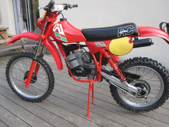

Humm Une 80 Aprilia c'est sacré, toutes les pièces sont disponibles , le plus compliqué :
- Boite a Air
- Pot et silencieux.
Pour le reste facile
Moteur minarelli p6.
Carburateur DEL ORTO du 19 au 28 a toi de choisir.
Fourche Marzocchi diamètre 32. (en général)
Suspension Marzocchi ou Corte cosso entraxe 365 mm.
Réservoir Rouge modèle RC et Blanc modèle RX.
Moyeu aluminium conique pour les versions compétitions.
Bras oscillant aluminium ou tôle ( modèle économique)
Plastique tu trouveras Chez VINTAGEART partenaire du SRCF.
La rouge version Compétition
La blanche RX version économique
