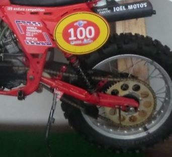

Avez vous l'expérience du montage d'une béquille latéral sur vos motos.
je voudrais monter une béquille latéral sur ma PUCH.
Il existe surement une béquille latéral adapté à nos italienne et au type de bras oscillant ?

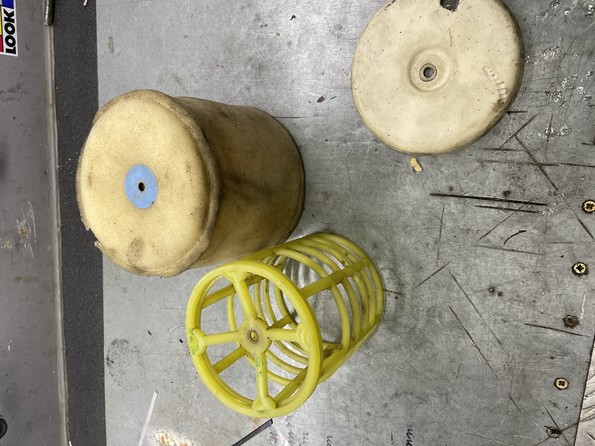

Boite a air Puch F3 1980/81 = a peu prêt 94mm (le mien est un Elba ....et elle sera a Elba en mi Octobre pour les ISDT avec son nouveau propio :clin: )
Encore montée en BING...mais VM34 de prêt juste en cas!
Les SWM 250 sont a 100mm de diamètre. (manchon boite a air)
Hier, j'ai écrit "Vitton",mais le vrai non de ces plaques de caoutchouc que je découpe sont du "Nitrille" bien plus cher que la normale, mais bon, cela est juste un ruban de 12mm x 100 que tu as besoin.
ou tu fais avec du plastic, mais fait attention en serrant ton collier inox que le tout est bien étanche.
Ciao, Philippe

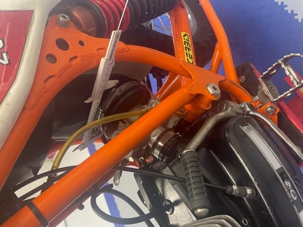

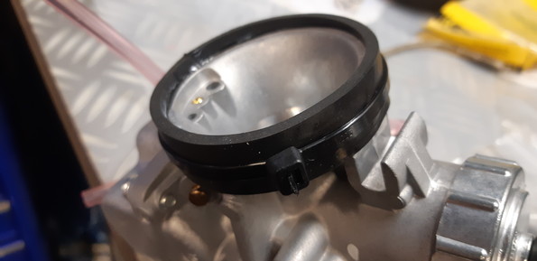

Je cherche une solution pour la jonction du caoutchouc et la boîte à Air, le caoutchouc estampillé SWM vendu par le Registro SWM est plus grand que l’entrée de la la boîte à Air.
J’ai réalisé une bague de réduction avec l’imprimante 3D comme expliqué précédemment.
Je crois ou imagine qu’il existe un caoutchouc compatible pour cette moto.
Peut-être que ma boîte a air n’est pas un modèle 250 ?
Qui peut m’indiquer le diamètre de l’entrée de la boîte à Air de sa PUCH f3 250 ?

- Messages : 412
Salut Jujus
Tu fais comme moi, un caoutchouc de SWM 250 large pour le Dellorto.
Puis tu prends ou je t'envoie un ruban caoutchouc de 3mm (mais du Vitton ou qui résiste à l'essence, tu le colle sur ton Mikuni (colle forte normale) boque par le collier pas trop serre, toute la nuit.
Le lendemain tu fixes dessus ton caoutchouc de boite à air, bien entendu collier intérieure bien serre.
Et voilà, toutes mes SWM et même la Puch F3 ont ce système et cela va très bien (mise a part coller egalement un ruban sur la boite a air)
Je préfère du caoutchouc contre caoutchouc plutôt que bague Téflon ou autre, cela devient bien plus étanche.
Plus de 8 années montés sur la plus art de mes motos, aucun soucis !
Ciao, Philippe.
