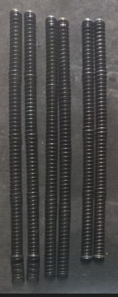

Merci, j'ai toujours été persuadé que c'était lié à la fatigue.

Bonjour, je confirme. Dans ma fourche Marzzo de 38, les ressorts ne sont pas réguliers. Ca sert de guidage. Les nouveaux ressorts que j'ai mis, progressifs, n'ont pas ces différences de diamètre et à très faible vitesse, on peut entendre les ressorts taper dans les tubes.

C'est d'origine, il y a eu des ressorts de sections et diamètre identiques et des ressorts avec cette fantaisie...
Par contre comme il y a eu plusieurs courses en fonction des années bien choisir les plongeurs et les ressorts correspondant par rapport à la longueur des tubes ...

J'ai aussi sur la 38 de mémoire en 35 je sais plus
Je dirais pour le guidage
C'est globalement a même distance sur chaque ressort

Une question qui me vient d'une annonce sur srcf.
Sur la photo suivante, on voit des ressorts avec des spires d''un diamètre plus grand que l'ensemble du ressort.
Est-ce normal et obtenu à la fabrication ou est-ce une déformation lié à la fatigue?.
