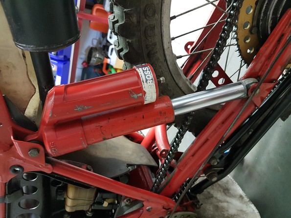

A mon tour de chercher la provenance
Montée sur une cagiva
BZ 3 32 DK
06 2400 02 061
BZ 3 32 DK
06 2400 102 061
Merci pour l aide

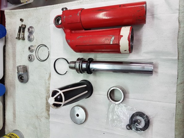

pour le boîtier en aluminium (support de joint dynamique )il y a 2 diamètres de joint torique en fonction des anciens modèles et nouveaux pour avoir reconditionné plusieurs amortisseurs il est plus simple de mettre de huile dans les anciens modèles les nouveaux il faut tirer sur la tige pour comprimer le ressort et remplir en même temps

bonjour , je vais voir mes fiches hydrocross et je vous donne cela de suite ....
voila ..
rouge couleur origine
320 cc huile . 10 .
390 mm entraxe
132 mm de course
tige chromee de 174 mm de longeur
S1 en amortissement
pour les corps coule au sable ( ancienne generation ) rajoute 10 cc d'huiles
voila je pense t'avoir aide pour tes hydrocross .......
