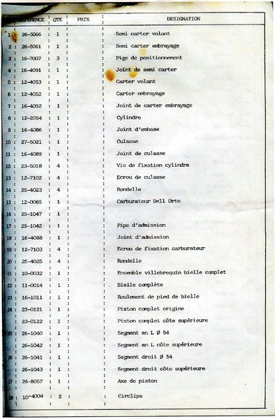

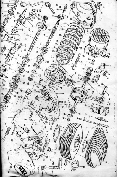

Salut bessolles
Je n'ai que ça si cela peut t'aider , pas evident de trouver de la doc pour ce moteur
Didier

salut aimerais avoir l'ordres de remontage embrayage moteur morini BPS 125 yak
ou éclater moteur de celui ci merci d'avance
cordialement Joël
