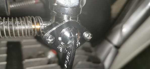

la ref du robinet:
25252 Robinet d'essence Chromé sortie 90° à
l'avant
20 % 15,75 € 1 15,75 €

J'ai installé un robinet de W7 , seul problème il est a l'envers ...... Robinet coté intérieur :rolleyes:

sunn04 a écrit : Bonjour
Je galère avec le robinet d'essence qui fuit comme un panier, est ce qu'un cagiviste aurait une solution de remplacement ?
salut , robinet harley davidson

Bonjour
