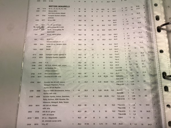

Piston plat ref asso 2160 ergots côté échappement. Voir le Minarelliste

Messages : 712
Message par LECUYER »
bonjour tu trouveras peut-être ton bonheur là dedans document asso
salutations
laurent Image
