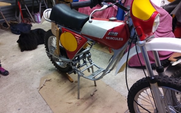

rd007 a écrit :Bonsoir, bravo, pour redonner vie à ce modele rare qui est plus agé que lors de mes debuts en enduro.
Les plastiques sont tres bien conserves!
RD

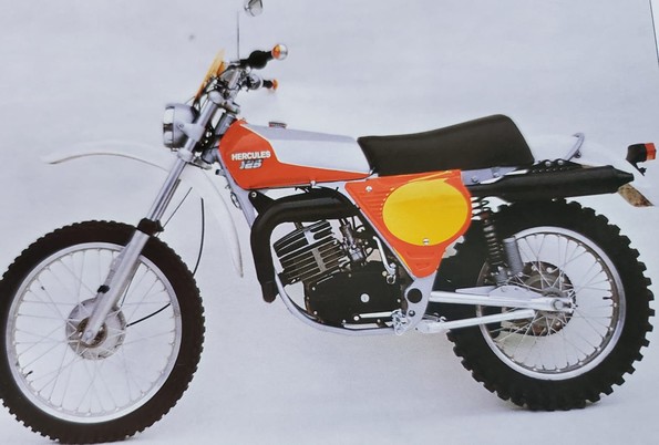

LECUYER a écrit :[img_citation]http://www.srcf.fr/forum/img_forum/2022 ... A9C0E.jpeg[/img_citation]
bonjour aux spécialistes hercules quel est la marque d’amortisseur pour cette moto et quel longueur
merci
laurent

Entraxe des amortisseurs : 365 mm
Marzocchi ou Sachs Hydrocross

bonjour merci pour vos réponses pour la marque j’en étais presque sûre marzocchi mais la dimension ?

LECUYER a écrit :bonjour aux spécialistes hercules quel est la marque d’amortisseur pour cette moto et quel longueur
merci
laurent
Hercules 1977 > Marzocchi
merci
laurent
je dirai sachs hydrocross de 345 mm ou marzzo de 345 mm
RD
