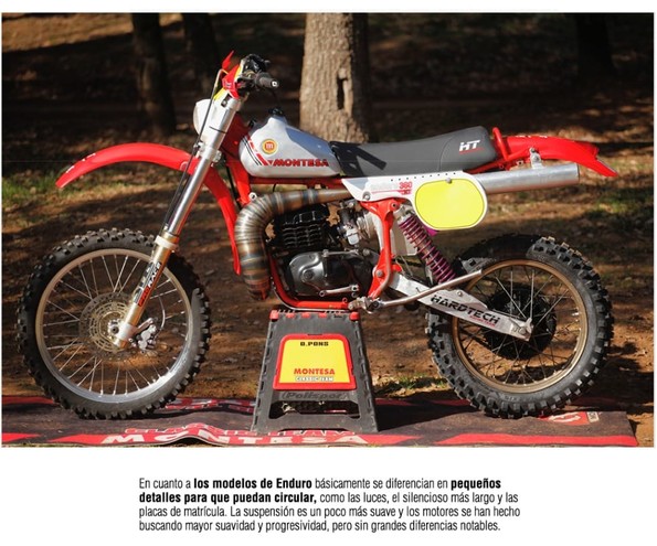

Les Montesa fonctionnent et pas besoin d'être un génie, mais des passionnés n'ont pas accepté l'abandon des enduro et cross par Honda.PAT6392 a écrit :??? parce que ça ne fonctionne pas une Montesa ??? faut obligatoirement un "spécialiste" ??? Quels problèmes ???
Ils ont continué à les faire évoluer. Il n'est pas rare de voir des motos de 1984 sur un enduro "moderne" (l'ancien propriétaire roule d'ailleurs avec une H7 modifiée en PRS).
Hardtech fabrique des bras oscillants en alu, des superbes réservoirs en alu, des allumages avec plusieurs courbes, des pots d'échappement, leurs réalisations sont juste superbes

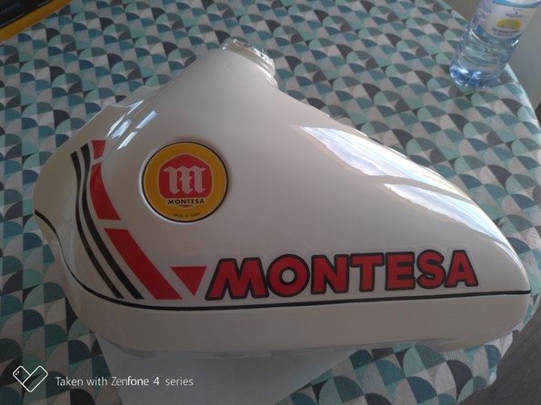

Attention, les réservoirs se ressemblent mais n'ont pas tous la même contenance en fonction du type et de la cylindrée, par contre ils sont souvent interchangeables.
Ici le petit utilisé sur les 75/80/125cc est parfait pour les modèles cross :
Peinture blanche Peugeot Partner ou Citroën Berlingot .
Autocollants espagnols pris sur Amazon.
Filets noirs 3mm pris chez Norauto ou autres.
Après le carrossier a vernis l'ensemble.

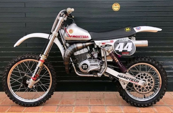

La partie cycle est très recherchée parce qu'elle permet des évolutions ultimes en catégorie bi-amortisseurs : ici une partie cycle au goût du jour agrémentée d'accessoires top niveaux :
Jantes Excel, fourche Showa 49 (Suzuki RM 97), amortisseurs Reiger, moteur admission à clapets...
Autre avantage, le réservoir des Montesa se repeint très bien, ce qui n'est pas évident sur les productions équipées en réservoir Acerbis.
La partie cycle Catalane est équipée ici d'un 125cc (plaque noire) qui a l'air sacrément affûté ... Et du 125 on tire le 80 qui ont les mêmes bases moteur...
