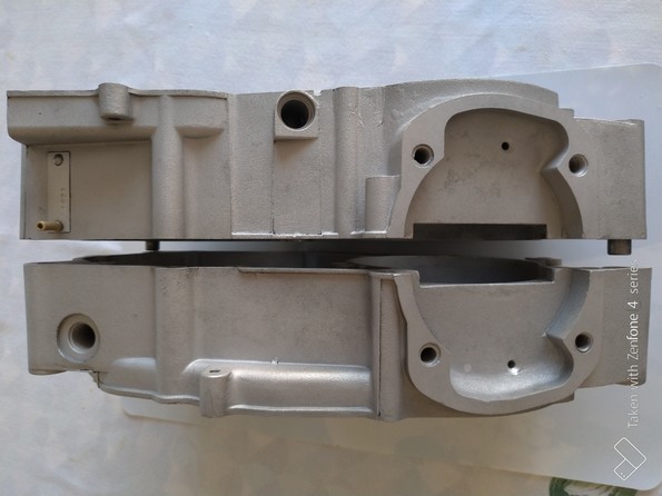

Trou de graissage dans carter droit côté embrayage ...

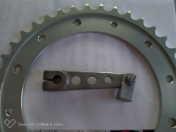

On trouve facilement des pièces communes italiennes chez Fantic, SWM ...
Ici couronne de Fantic 240 pro et patte d'embrayage Garelli ...

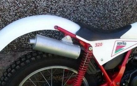

Ce silencieux est intéressant car c'est un mix de l'ancien, rivé sur un silencieux final en alu ...
On remarque également que le cadre modifié permet le montage définitif d'un GB arrière universel...
