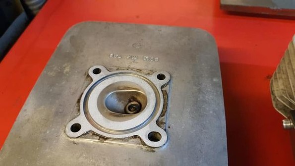

Bonjour Gerard,
Merci pour ce précieux conseil.
Je vais commencer par le joint pipe / cylindre...
Question , si y avait une fuite au niveau culasse/ cylindre...de l huile ou carburant coulerait un petit peut non ? Ici tout est bien sec....
Je vais deculasser pour voir ca de tout pres
Genial le petit film , tu as mis quoi comme liquide dedans et quel pression pour faire le test ?
Merci beaucoup, car pour moi mina est nouveau et je ne connais pas du tout.
je pense que je devrais l ouvrir car la boite marche pas tres bien....4/5/6 faut pousser deux fois sur la commande ( pas toujours )
Bon weekend
Yves
Bon weekend
Yves

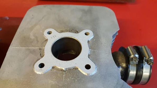

Bonjour YVES
L'ideal est de faire un test d'étanchéité.... on a souvent des surprises :clin:
Le point faible des mina est la pipe d'admission qui se voute suite a de nombreux serrages ainsi que le plan de joint de la culasse
le top est de roder avec de la pate a roder la culasse sur le cylindre ( démontés bien sur et surtout bien laver a l'essence pour éviter des résidus d'abrasif )
petite vidéo d'une fuite sur le joint de culasse d'un 50 SACHS AGS de ma KTM 50 GS
https://youtu.be/aeiJxb-Ufbs
