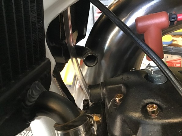

impossible de mettre la durite

Un beau pot détordu, nettoyé et factory look et elle a craqué au premier coup de kick. Encore 2 ou 3 bricoles, c’est toujours le plus dur les 2 ou 3 dernières bricoles. J’ai la sortie du bas du radiateur droit chinois qui ne tombe pas au bon endroit pour le connecter avec la culasse. Il faut couper et resouder.

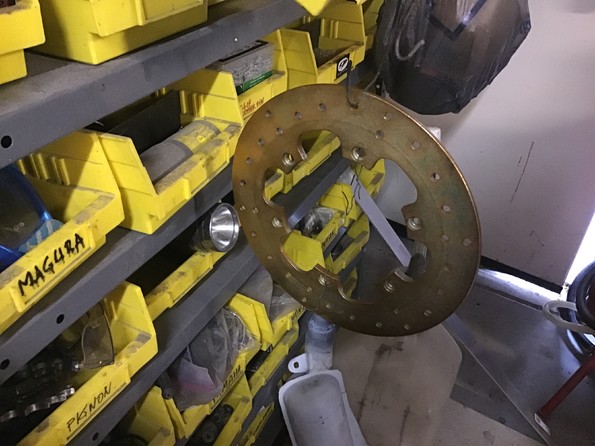

J’ai fait le disque aussi, comme d’origine

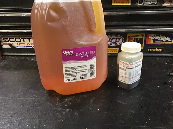

J’ai fait zingue en brillant mes pièces par un pro. Ensuite avec cette solution yellow chromate que j’ai dilué dans de l’eau distillé , trempage 3 minutes et séchage au décapeur. Il faut laisser tranquille quelques jours que ça accroche bien et voilà

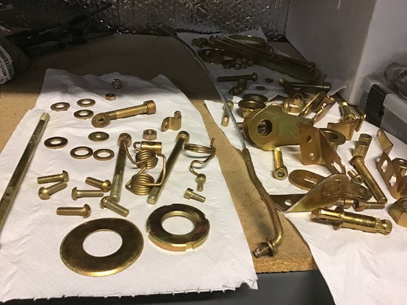

Content de mon kit cadmium, j’ai une belle teinte jaune avec des reflets verts et rouges.

enduro_1980 a écrit :Je ne sais pas ce que j’ai fait de différent mais ce coup ci elle est dans le bon sens.
Toutes les pièces sont zinguées cadmium d’origine (jaune) mais il semble que ce ne soit plus autorisé en Californie.
Je vais donc les faire zinguées et ensuite j’ai acheté un kit cadmium plating chez coswellplating.com pour les jaunir. Je vous dirais si ça marche.
En Californie il semble qu'ils soient plus attentif à la pollution et surtout à la santé de ceux qui manipulent ce métal "lourd".
