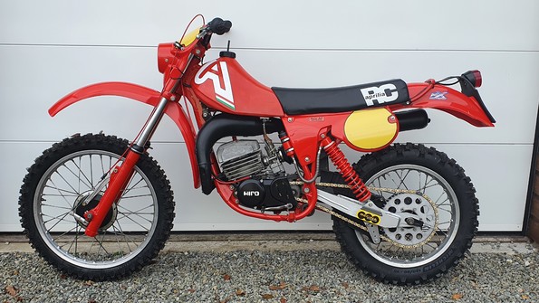

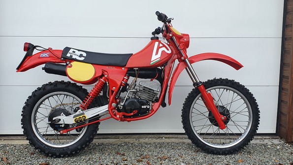

Bravo, elle est jolie!XLCR1000 a écrit :[img_citation]http://www.srcf.fr/forum/img_forum/2021 ... 162455.jpg[/img_citation]
Tu n'as pois la béquille ou tu n'as pas voulu en mettre une?
- Messages : 27372
je ne crois pas! :clin:XLCR1000 a écrit :Des photos de la moto? Je pense en avoir déjà postées. Ca fait plus d'un an que je suis dessus

- Messages : 27372
Bonjour, tu as des photos de ta moto à nous montrer stp?XLCR1000 a écrit :Bonjour à tous.
Je suis en train de terminer la restauration d'une Aprilia 125 RC de 1980.
J'ai malheureusement remarqué que mon bouchon de réservoir est fêlé. Du coup, coulures d'essence au roulage.
Existe t il un type de bouchon aftermarket qui est compatible avec ce type de réservoir? J'ai vu qu'Acerbis produisait toujours des bouchons (24MX - bouchon de réservoir universel grand). Quelqu'un peut il me dire si c'est compatible?
Merci pour votre aide
