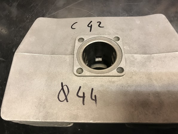

bonjour mikalet
entre axe 48
diamètre du fût 47
diamètre admission 30
pour info le marker est très peu corrosif ne contient peu de chlorure recommandé par GE pour marquer les ailettes de fan des GTR

entre axes des goujons et Ø de fût Laurent ?
je rajouterai Ø admin et des photos pour voir ce morceau
la question n'est pas bête et arrêtes de mettre du marqueur sur l'alu brut stp :clin:

bonjour j’ai récupéré un cylindre neuf minarelli p6 malheureusement il n’y a pas le piston diamètre 44 mm course 42 mm le piston doit avoir un trou derrière
cylindre nikasil
si quelqu’un a une piste pour trouver le piston
merci
laurent
