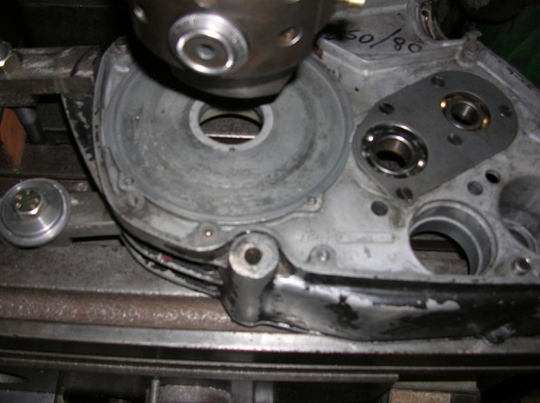

bonjour
comme le dit espada ça dépend si on veut la récupérer
pour ma part je les change systématiquement car la peinture epoxy en poudre environ 200°c
en deux mots je met les carters au four environ 180°c ça permet aux roulements d’arbre de boîte de tomber presque tout seul la frette en matière plastique fond et commence à couler bien sur il faut mettre les carters du bon côté vous laissez refroidir et avec une pince vous tirez sur la coulure et la bague vient entière sans raccrocher
maintenant dire quand il faut les changer en principe elles sont dedans depuis au moins 30ans elles durcissent voir deviennent cassantes
salutations
laurent
