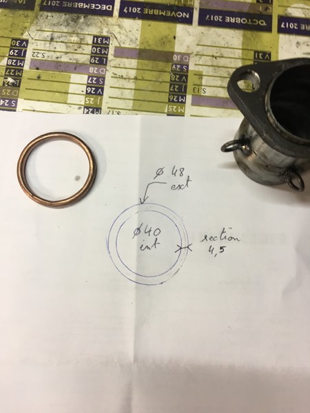

Effectivement je n’irais pas mettre une somme extraordinaire dans un joint sauf si je n'avais pas le choix.
Bien sur Jean Marie si tu as ça en stock je serais preneur en priorité, mais je ne voudrais pas te dévaliser pour au bout du compte te retrouver dans l’embarras plus tard, c'est pour cela que ma question était de savoir si il y avait un fournisseur professionnel qui faisait ce type de joint en mode industriel , générique .
[img_citation]http://www.srcf.fr/forum/img_forum/2020 ... G-4897.JPG[/img_citation]
Les références précises que mon gourou m'a fournit depuis. :clin:
il y a quelque chose qui cloche dans les dimensions 48-40 = 8 /2 = 4mm ,il est écrit 4.5 mm épaisseur du joint soit 49 mm de diamètre extérieur
Mais JM on garde le contacte, je t'en prendrais un petit lot Merci ;-)

Bonjour à tous.
Merci à vous deux pour vos propositions.
Alors des idées de fournisseur ?

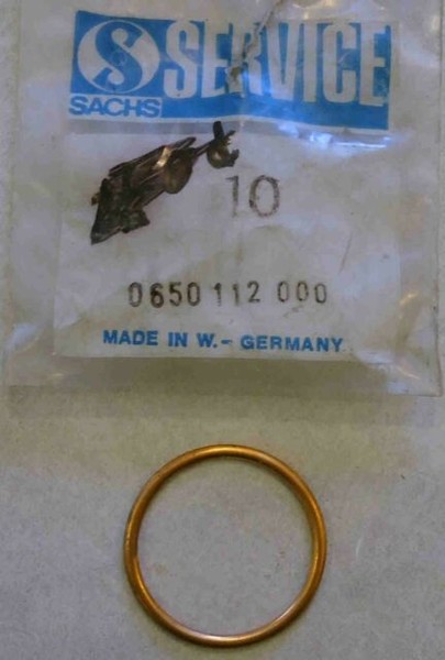

En partant de la référence de l'éclaté du Sachs 7V, il y a deux références pour ce joint :
0650 112 000 pour 125 cm3
3650 018 000 pour 175 et 250 cm3
En écrivant la première référence, précédé du mot " Sachs ", sur mon moteur de recherche, j'ai trouvé ça :
C'est aux US, voici le lien :
https://www.ebay.co.uk/p/1875782076?iid=152153003305
Bon courage, Richard !
André.
