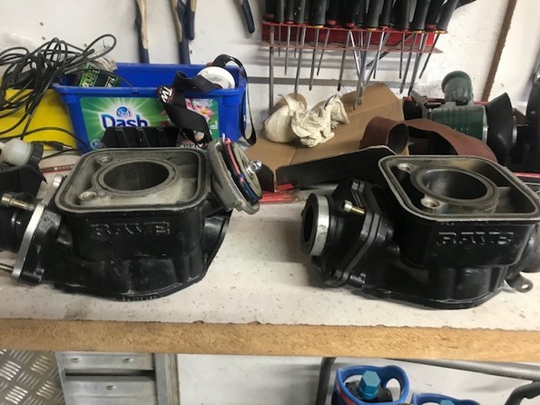

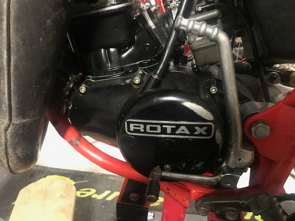

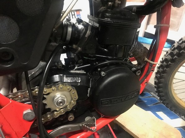

Au niveau bas moteur, il ressemble au tien, aurais tu l'autre coté par hasard ?
Et existe t-il un document qui reconnaisse l'année du moteur par apport à son n° de série

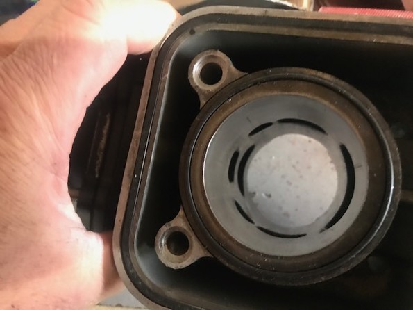

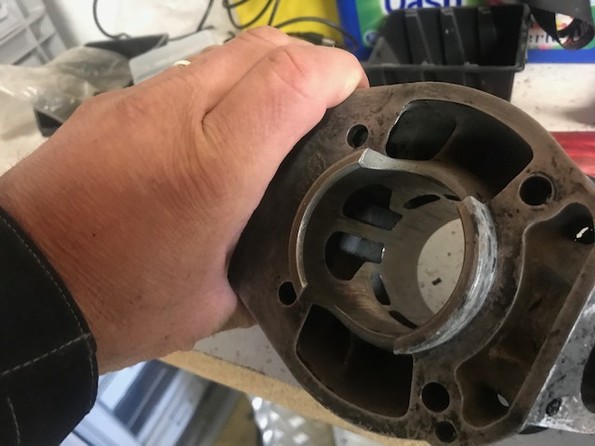

voici les cylindres que j'ai trouvés pour le remplacer sur mon moteur si cela est possible.
par contre je viens de m'apercevoir que les transferts coté admission ne sont pas les mêmes 🤔
Le modèle 1985/86:
To moteur me fait plutôt penser à un modèle 1984, qui fonctionne très bien également! :clin:

Bonjour Thierry,
cela te convient ?
ou tu en souhaites d'autres ?
J'ai le n°moteur également, si cela peut aider, car du coup la question que je me pose,
est ce un moteur de 84 ou de 85, car si c'est un 84 est ce que les cylindre que j'ai achetés avec le RAVE vont s'adapter ?
Normalement sur les modèles 1985 valve RAVE. Tu nous postes une photo du cylindre stp?
Pour les réglages, si ce n'est pas le même moteur que la mienne, plus compliqué... :clin:

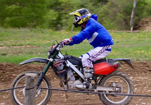

Quelques nouvelles de la saga Aprilia , tout d'abord l'endurance , abandon après 7h de course , un équipier avec une clavicule hs et un autre cafi de crampes , impossible de terminer à 2 donc hors course !!!!
J'ai enfin changé ma couronne arrière (Merci Thierry pour l'adresse ) , j'ai mis dessus une 52 dents , je suis donc passé en 13X52 au lieu de 13X46 , c'est le jour et la nuit !!
J'avais du mettre mon Aprilia en vente pendant un moment , je me suis séparé d'autres motos et j'ai pu conserver celle là que j'adore :clin:
Journée Moto-Club , de bons moments avec mon Aprilia mais aussi avec d'autres Italiennes plus récentes :bise:
