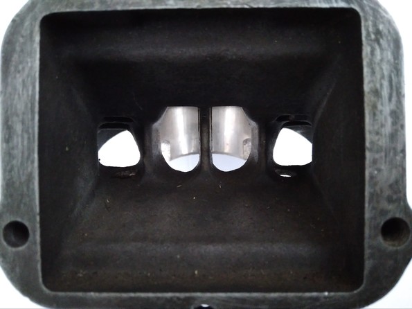

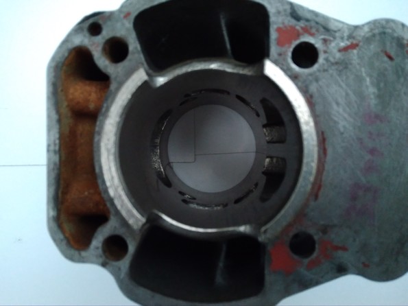

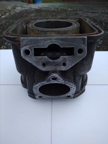

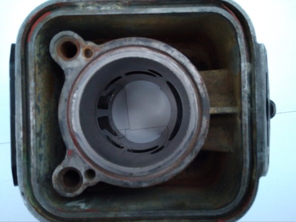

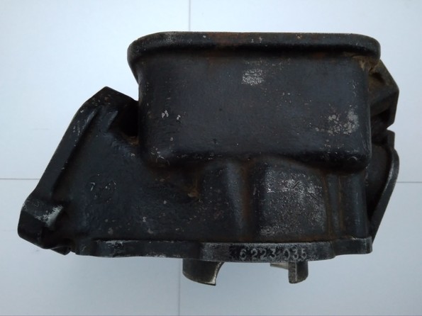

Hello,
I have got this cylinder, marking 5 223 035.
I haven´t found it in any spare parts calalogue. From what motorcycle is this cylinder?
Thank You
Ondrej

Thank you,
at least I have something to compare the difference.

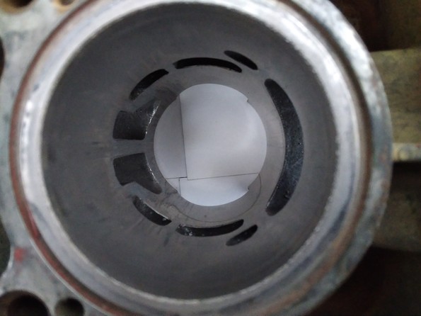

Exhaust 187°
Intake 149°
Transfer 129,5°
Unfortunately there's only the timing, not the cylinder development. So you will need to rely on the graduated disc only.

Merci, je demande un portmap rotax 126/127 mx / gs 1985. Peut-être timing diagram.
Je possède un cylindre en acier et je voudrais le modifier. Je voudrais savoir à quel point ils sont larges et bien faits port. J'aime être plus âgé cylinder, ou une autre machine 54x54. Bore x stroke
merci beaucoup
