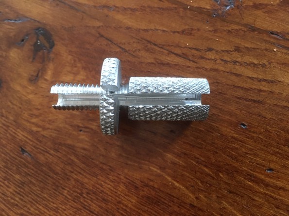

Tendeur modifié pour cable d'embrayage Rotax trop long
Julien a écrit :Belle idée !!
De combien as-tu rallongé la butée? 5mm / 6mm ?
A l’œil, si la partie filetée fait 8mm de diamètre, la rallonge fait facilement le double...

Intéressant. Modus opérandi pour s'en procurer ? Merci

Belle idée !!

Bonjour à tous,
si comme moi vous avez acheté des câbles d'embrayage pour Rotax qui se sont révélés trop long, j'ai fait faire des tendeurs en alu pour récupérer l'erreur. Attention c'est du 8 x 125, convient aux cocottes adaptables style bhir mais pas aux cocottes Magura d'époque.
