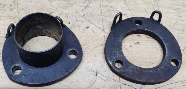

Pour utiliser ta bride racing avec le pot d'origine il te faut mettre cette pièce qui rentre dedans (côté le plus court):

Pour tenir l'extérieur, tu as la platine. Il faut caler en dessous, au plus juste. Un tube épais serait idéal.
Pour la douille, en prendre une avec un epaulement pour évaser le tube.
C'est le genre de boulot que j'aime bien. :clin:
Remember le santana jaune. :clin:
je retiens l'idée Didier
quel marque la douille ? :D
mais tôle de 1.2 et comme tu l'as préciser , collet battu
donc lui mettre un gilet jaune ou faut maintenir inter/ exter avant de lui pousser sur la tête ?
Messages : 4050
Facile à reproduire :rolleyes: :D
Une douille (clé) du bon diamètre peut servir de matrice.
C’est ni plus ni moins qu'un collet battu. :clin:

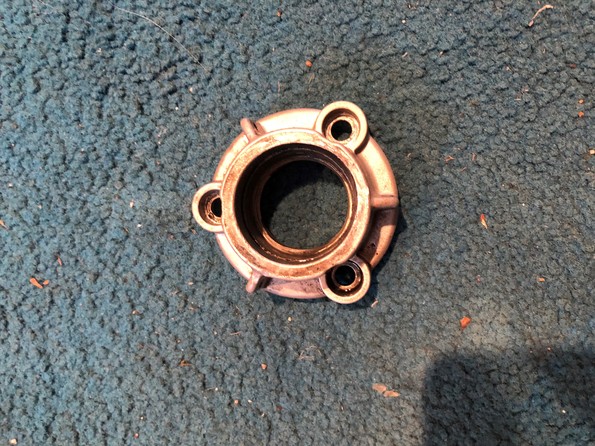

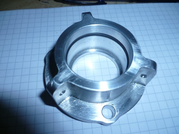

la pipe du 80 rc
A gauche la mienne , à droite la bride récupérée sur un moteur de 80 rc 81 aussi
le tube, que je n'ai pas ( à vérifier ) est juste enfilé dessus ; c'est démontable
la partie arrière est matricée et vient en appui sur le cylindre
pas simple à refaire sans l'outil ad hoc
je chercherai demain et vérifirai avec les cotes du pot
peut moyen de refaire simple en mécano soudé ;)
je regarde cela ce soir, j'ai la ligne complète d'origine
si j'ai une 2ème pipe ce qui est possible mais pas sûr , j'envoie cela dans les Landes ?
au pire , en refaire une
il y a normalement un joint plat en fond de pipe

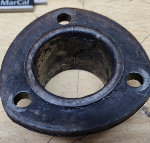

Sur la photo ci-joint à gauche j'ai coupé pour ma première Aprilia RC et je suis pas sur de l'étanchéité.
sur le pot de droite (origine) j'aimerai bien trouver le bon modèle en tôle et avoir une photo.
Modifié en dernier par JUJU rs le 06 déc. 2018 16:39, modifié 1 fois.
il y a un joint torique à l'intérieur ( je mets de la pâte ht aussi ) et un sur le plan de base
il existe un modèle tôle aussi que tu peux apercevoir sur mon cylindre d'origine
il me semble que j'ai la même , je ne vois pas le soucis

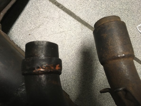

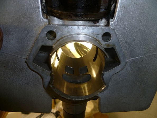

Voici la sortie de cylindre et jonction du pot que j'ai monté.
Une pièce Minarelli qui ne correspond pas a la bonne jonction du pot, cette pièce oblige a couper le pot et n'assure pas l'étanchéité.
