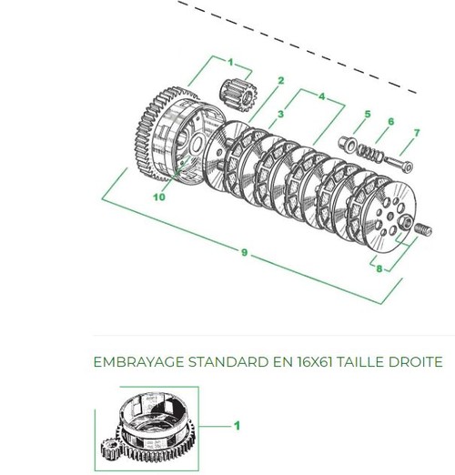

encore une bizarrerie , les rc 50/80 bras alu ,Belgique, lux,Allemagne et pays bas sont en taille droite
dont voici la vue éclatée
14 dents x 53 pour le secondaire bien sûr :)

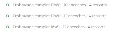

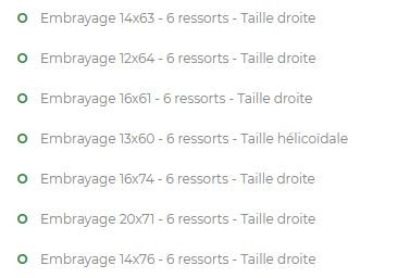

les voici tous
Merci! ;)
16X61 alors, reste plus qu'à le trouver...

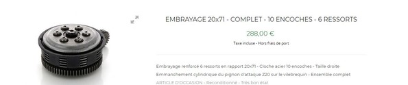

16x61 le même rapport que le Polini a taille droite (hélicoïdale pour la version de base )

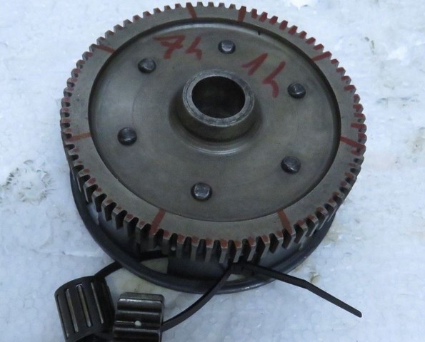

attention que certaines motos ont été monté en 74x14 a taille droite ( pour une question d'homologation )
et certains en 20x71 vendu comme kit renforcer
mais le meilleur compromis est le 16x61
