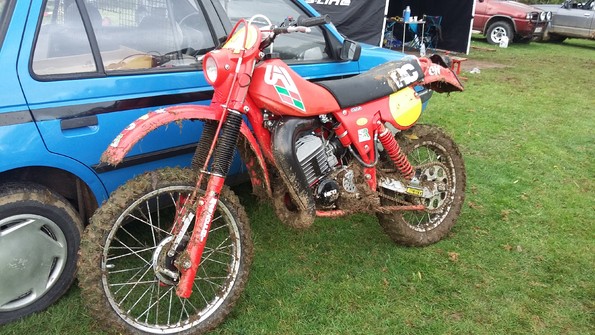

Le plus compliqué actuellement mettre la main sur une Aprilia RC compétition à prix correct.THIERRY a écrit :C'était la version compétition en 1981 JUJU, très peu d'exemplaires.
Maintenant, c'est pas difficile d'en refaire une sur la base RCSP. Il faudrait un radiateur, un kit liquide avec le bon échappement et le bon carbu et une fourche de 32 magnesium ( idem ANCILLOTTI) à priori.

Des nouvelles de cette RC Comp?

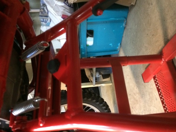

Merci hiroman, tu as adapter ta bequille pour poser tout cela, car moi je n'ai ni les ergots ni la patte pour le tampon cahoutchouc?
Pour la pièce de maintien, cela me fait penser aux pièces cahoutchouc des swm pour tenir le filtre à air ou la boite à outil du réservoir.
Quoi qu'il en soit je vais m'en inspirer!
David
David

Merci hiroman, je pensais mettre un tampon caoutchouc sur la béquille pour éviter le contact des pieds de béquille avec le BO qui as déjà été marqué par les à coups , tu as des photos de ton montage avec Patin et élastique?

sur mon 250 j'ai mis des ressorts en 18 de diamètre 70 de long et 2,5 de fils je crois les avoir eu cher Casto il n'on pas cinquante référence mais celui ci a l'aire standard apparemment
et va très bien sur la mienne après voir sur le 80 peu être plus ou moins la même chose
n'oublie pas de mettre un patin et surtout l'élastique ou caoutchouc de maintien béquille sinon sa va secouer dans tout les sens et abimer ta béquille voir les pattes sur ton cadre :clin:

J'ai lu l'essai du 80 mx présent sur ce site, je pense qu'à l'époque le propriétaire de cette RC l'avait lu également car comme c'etait préconisé, il a remplacer les corte corso par des ohlins :hehe: (mais de 385mm d'entraxe)...
sinon Thierry, je confirme les tubes de fourche sont bien en 32mm.
David
