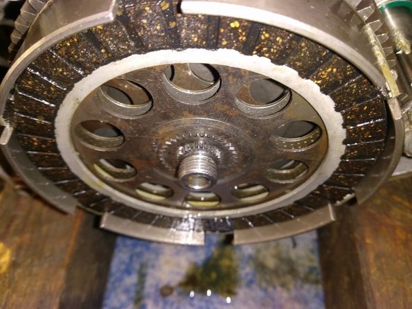

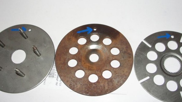

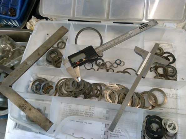

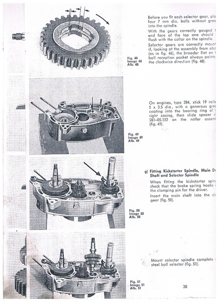

quelques images
le positionnement des disques
prendre garde a ne pas mette le disque final a l’envers
il faut juste de la patience et quelques rondelles
attention aussi au petit roulement du plateau presseur :clin:

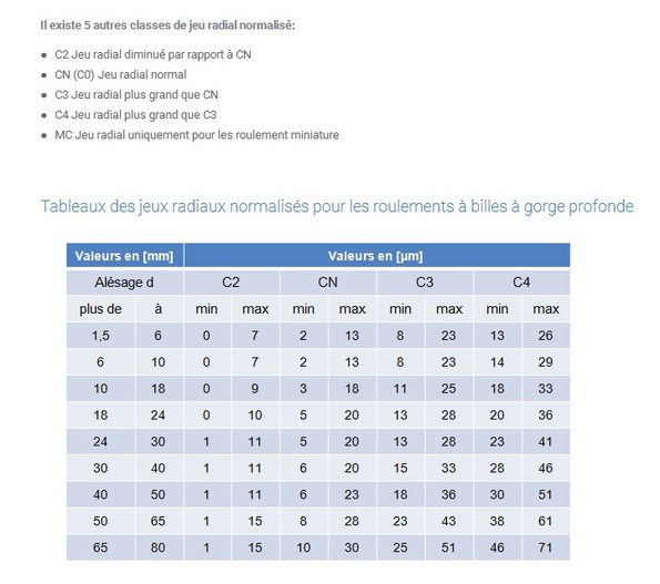

Bof, vu la réduction pignon primaire / couronne de la cloche, cette dernière ne tourne pas très vite.
Sur un roulement d’alésage 25mm, le jeu est agrandi de 8 millièmes au maximum.
Et comme les écarts se chevauchent, tu peux acheter un C3 qui aura moins de jeu qu'un CN ou C0.
Toujours en exemple 25mm d'alésage (bague interne)
C0 ou CN jeu compris entre 5 et 20 microns
C3 jeu compris entre 13 et 28 microns.
C'est pas ça qui est en cause. :hehe:

La cloche en bout d'axe fait balourd surtout que l'ensemble n'est pas équilibré comme un vilo !Swoum_55 a écrit :Dom, tu exagères juste un peu beaucoup. :hehe:
C3, veut effectivement dire valeur de jeu supérieure par rapport au jeu standard, ça ne veut pas dire que ça joue la lambada. :hehe:
C'est de l'ordre de quelques centièmes, deux ou trois, grand max.
Je regarde la norme et je reviens.
J'édite mon message, les écarts de jeu sont de quelques ... millièmes de millimètre.
Voir le tableau sur le message suivant.

Document FAG et consorts:
http://medias.schaeffler.com/medias/fr! ... _102440715
Copie écran site https://www.jesa.com/fr/documentation/d ... -internes/
C3 n'est pas un indice de qualité mais une classe de fabrication qui correspond à certain critères de montage. Serrage important des bagues internes ou externes ou en cas de forte différence de température en bague interne et externe.

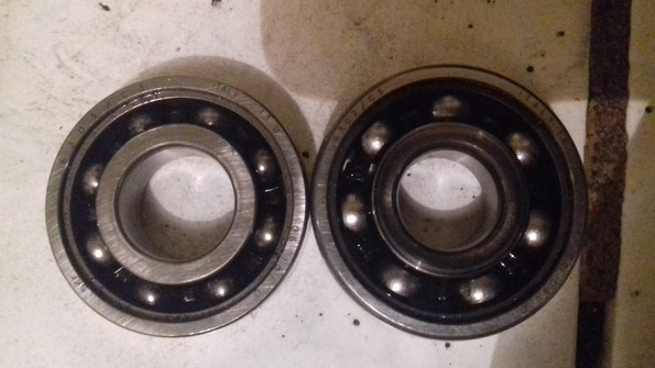

Voila les foulement skf a 5 euros haute vitesse
