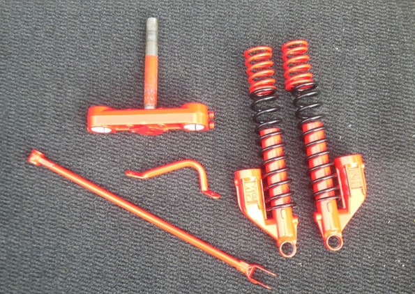

Un peu de rouge maintenant :)
Je viens de modifié le ral c'est pas 9002 mais 9022 comme le gris que j'ai fait sur le réservoir .
Et non Thierry c'est pas ce gris.

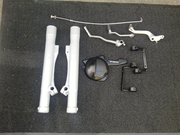

Petite avancé,microbillage kick pédale de frein et sélecteur,du noir sur le carter et les supports radiateur et 9022 brillant sur les fourreaux .

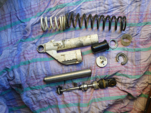

En voilà un démonté,je suis étonné de la qualité des piéces internes,l'extérieur étant passable !
Ok merci,si les photos sont représentatives,ce sont bien des GS6.80 .

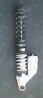

Si tu veux savoir regarde sur ce site: http://www.suspensionzana.com/index.php ... Itemid=114
Moi je continue à penser à des GS680 car le réservoir est plus long que des AG4. Au pire tu envoies une meilleure photo à Ugo Zanardini en précisant le diamètre de tige et il te dira lesquels c'est.

La photo n'est pas terrible mais je dirais aussi que ce sont des AG4

Ca ressemble à des GS 680.
La moto est en piéces,et comme j'y connais rien en amortisseur Marzocchi,je voudrais savoir les quels que c'est ?

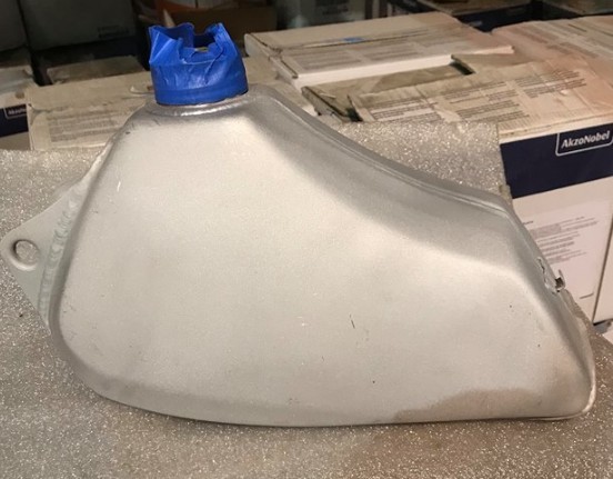

Tu as fait comment pour décaper ton réservoir alu ?
Je l'ai juste sablé et j'ai eu la bonne surprise qu'il n'ai pas de synto sous la peinture :)
[img_citation]http://www.srcf.fr/forum/img_forum/2018 ... sablA-.jpg[/img_citation]
Tain' ça a l'air nickel. Pas trop rugueux on dirait.
Tu penses que tu aurais pu le polir ou il faut obligatoirement microbiller ?
Si j'avais voulu le polir,c'est sur que je l'aurais microbillé aprés le sablage :D
