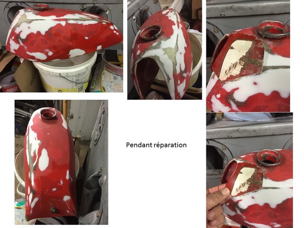

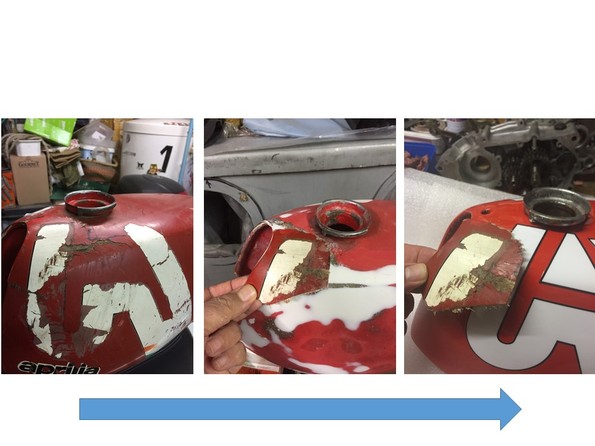

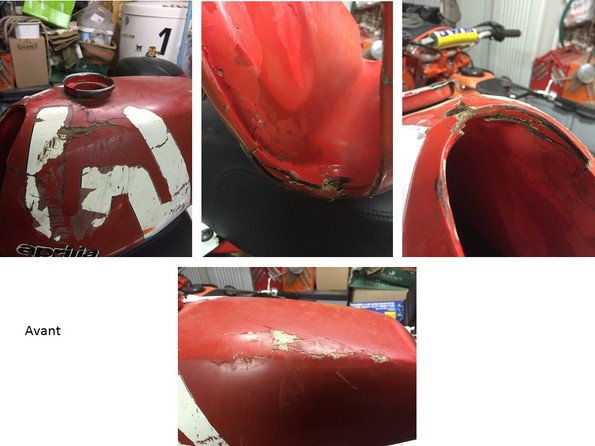

ça faisait un petit moment que je n'avait rien posté sur l'Aprilia, voici donc la séquence "Il faut sauver le réservoir poly". Il y a quelques temps je vois passer une annonce sur le BC avec des pièces d'Aprilia 78, donc forcement, je prends ! Je reçoit le lot avec dedans un réservoir poly en piteux état: fissuré, délaminè dans 3 endroits, bref, tout bon a jeter à la poubelle ! Pour un peu il allait rejoindre un Fantic à la déchetterie :
Et puis, je me dit qu'il ne doit pas en rester des milles et des cents en circulation, alors, je décide du sauvetage. Mes compétences en résine et fibre poly se limitant à des pièces grossières je me dit qu'il faut aller voir un pro ? tous me disent que vu le travail, ça va me couter un bras et les deux...yeux ! Je consulte un artisan qui tient un chantier naval dans l'Hérault et il me dit: "je te confirme que la réparation est possible, mais vu les heures de MO ce sera astronomique ! Par contre, tel qu'il est là, il est foutu ? alors foutu pour foutu, essaye de le réparer toi même ?" Why not ? il avait raison. Il me donne un paquet de conseils, des chutes de tissu de verre et un pot de résine + durcisseur et un enduit pour 20€. Risque limité ? "Pour attaquer, c'est simple, tu découpes toutes les parties delaminées et les fissures à la Dremel! C'est pas rattrapable autrement. Puis tu commence avec ce tissu là, puis tu croise avec celui là, et tu ponces, c'est super simple !" Tu parles Charles...Ah pour poncer, j'ai poncé, d'autant qu'a cet endroit le réservoir a des galbes supers difficiles a reproduire...Puis, de couches de tissu, en enduit et ponçage, il a fini par renaitre:
Pour être sûr de mon travail, je lui ai offert un traitement RESTOM kit poly. L'ami Big Ben m'a gentiment envoyé une paire de totocollants "A" (encore merci à lui) et la pièce convalescente est partie en peinture + vernis. Et voila le résultat:
Honnêtement, je ne regrette pas les heures de ponçage car le réservoir est sauvé et va revivre sur l'Aprilia RC 78 n°2 que je remonte actuellement.
en 3 images un résumé de l'affaire:
Un grand merci au mec du chantier naval qui a pris du temps pour me briefer.

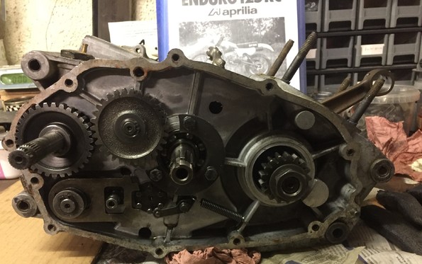

Maintenant, il reste le moteur à remonter et la belle pourrait bien craquer avant cet été ?
