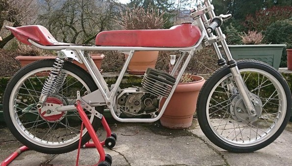

Je vous présente l'un de mes Testi, mon Spécial Corsa Réplica de 1976..et je vous adresse différents liens pour me présenter.
https://www.facebook.com/SuperCorsa/
Mon Corsa Réplica, sur base de Super Champion de 1976.
- Cadre soudé, renforcé, aligné sur marbre.
Bras oscillant bagué bronze.
- Fourche Marzochi diamètre 28 de Spécial Corsa 1976
- Grimeca 4 cames de 140 de Spécial Corsa 1976
- Bas moteur Cimati Kayman 1978 P6 SC
- BV, embiellage, embrayage cloche taille droite Corsa, embrayage 6 vis 1976
- haut moteur Minarelli, cylindre 3 Transferts, chemise alu chromé dur admission 24. Alésage 38,8 (pas sur la photo).
Culasse plate compact sytstem.
- Sur la photo haut moteur Minareli radial, en 38.8, 3 transferts.
piston 1 segment et lumière transfert
Culasse plate Minarelli
Dellorto 22 PHBL AS réalésé à 25.5 mm
Pot Minarelli copie Faciolli
jante Borani
Pneus racing, 2.00 x 18 Av et 2.25 x 18 Ar. Heidenau M3 M/C 26H
Réservoir spécial Corsa 1973 modifié
Selle sur base spécial Corsa
