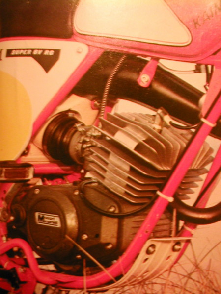

c'est bizarre cette absence de doc sur cette moto! rien ! na-da! rien que pour ca , ca me titulle de la prendre.. mais bon ,plus c'est rare,plus c'est la merdouille a restaurer! mais quand meme! ici sur ce forum ou y'a presque tout,j'aurais du trouver trace de ce bestiau!!!
meme mon yds2 est moins avare en photo et doc de toute sorte! c'est bien un minarelli,domi ,le moteur de la moto que tu m'a présenté t'a l'heure? mais c'est pas le meme haut moteur.. chuis pas un crack en minarelli,moi,faut dire! le chinoiserie c'est plus ma culture au dépard ,mais avec l'age... je viens de balancer ma honda x11 pour acheter une guzzi,c'est dire! ;/

paco
Messages : 1828
Message par paco »
en effet sur l annonce c est pas le meme kit moteur:c est un kit compact system

ca a pas l'air d'etre le meme moulbif!!

a mon avis ily aurai que la robe la fourche et quelque pieces de different...

Oui moyeux cylindriques, jantes acier et apparemment amorto hydraulique, surement un modèle de base, le bon marché de la gamme

t'a remarqué les moyeux? y'ab que la x 21 qui a les coniques? c bizarre ses retours en arrières technologiques,non?!
