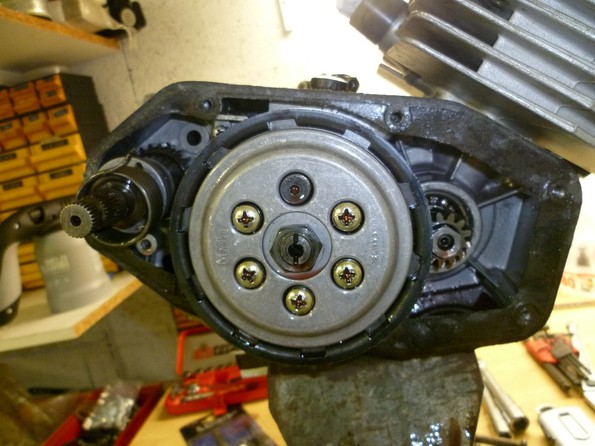

mikalet64 a écrit :il fallait que je le fasse , pas pû résister ... démontage de mon 1er P6 :rolleyes:
comme dirais Jf : qu'est ce qui m 'Aprilia !! :/
Le début : allumage ok sauf que la clavette était dans le fond du carter :(
Vidange du moteur que je n'avais faite ; bien m'en a pris: la vis n'était pas serrée !
Embrayage:
j'enlève la vis de butée di kick
je commence à desserer les vis du carter et là j'entends un Klong !! oulà ! ... :mick
en ouvrant :
[img_citation]http://www.srcf.fr/forum/img_forum/2015 ... -Copie.JPG[/img_citation]

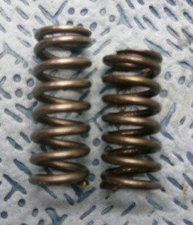

commence bien ! ressort réparouillé et je ne sais pas comment le remonter ...en plus le temps de prendre l'appareil , tout le mécanisme est tombé dans le bac que j'avais pris la peine de mettre sous l'étau au cas où ( ben , ouaih , je me connais :D ) bien m'en a pris
si quelqu'un en a un ressort en état ...

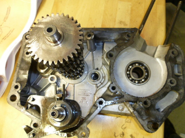

j'enlève les vis des demi-carters , je regarde comment cela se présente ... ils ont l'air de se séparer tout seul , pas besoins d'outils ! cool !
j'écarte tout cela avec précautions tout en regardant dans les trippes si je peux voir comment cela se passe au fur à mesure ...
et puis , stop , ça viens plus ; ça bloque au niveau de l'axe de sélecteur
je tapote à la massette dessus tout en tirant doucement le demi-carter supérieur
ET HOP LA BOUM !!!
je me suis retrouvé d'un coup d'un seul ( j'en connais qui rigolent à plein derrière leur écrans :P ) avec une soupe de pièces , ( pour rappel , c'est la 1ère fois que je les voyais en vrai ! )
un carter avec un arbre de boite , l'autre avec le second, les fourchettes en vrac
etc ...
ou est-ce que j'ai merdé ?
P't 1 , les rondelles de calage MAMAN !!
une dans le fond , pas bon .... snif (je pense avoir retrouvé son appartenance, crabot , mais faut pas se planter : elle fait 0.8 mm )
[img_citation]http://www.srcf.fr/forum/img_forum/2015 ... 000999.JPG[/img_citation]
la boite est en parfait état mais un roulement bien grognard :/ bizarre pourtant hormis les joints tout semble neuf .

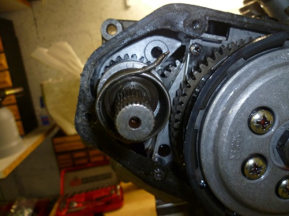

Embrayage:

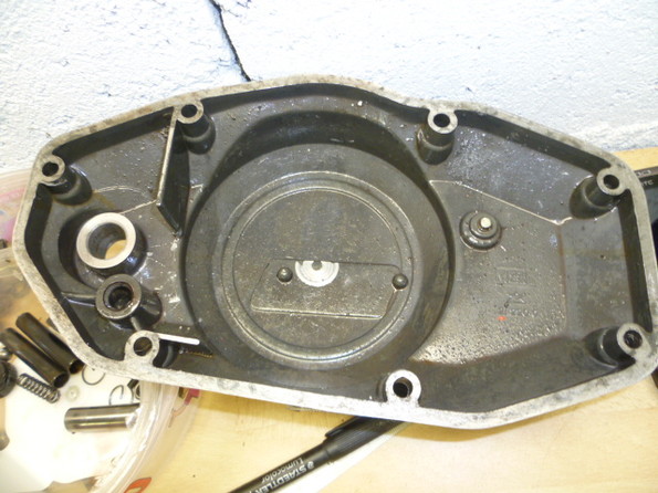

en ouvrant :
normale ( oui question c.. ) cette marque dans le carter ?
[img_citation]http://www.srcf.fr/forum/img_forum/2015 ... 010006.JPG[/img_citation]

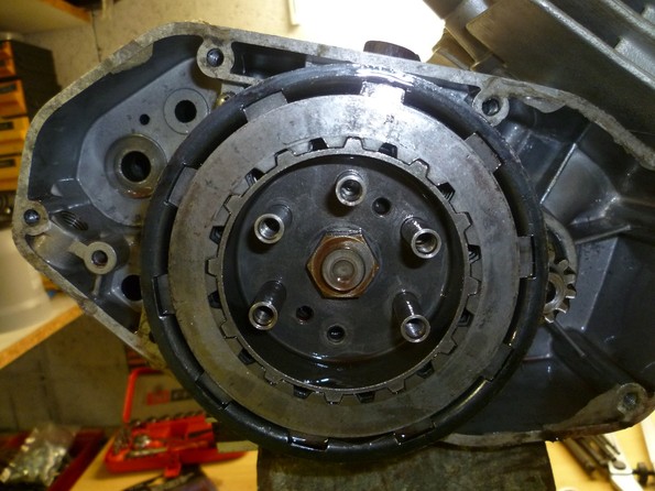

Démontage des garnitures qui étaient très très bien collées entre elle !
J'ai passé un peu de temps sur ce :o d'écrou centrale
tiens une petite photo au passage pour un gars qui comprendra :) ( droite l'origine )
[img_citation]http://www.srcf.fr/forum/img_forum/2015 ... 000985.JPG[/img_citation]

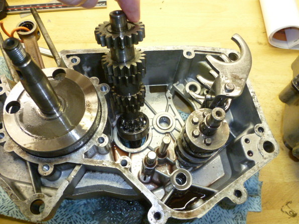

la suite m'a donné des sueurs froides :( :( :(
ET HOP LA BOUM !!!
etc ...

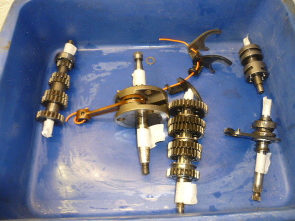

le vilo est en 78
Bon c'est pas encore remonté ce bazard !! ;/
[img_citation]http://www.srcf.fr/forum/img_forum/2015 ... 010007.JPG[/img_citation]
Mon avis que je vais être en un peu ch ... avec certains !!!! :lol: :lol:

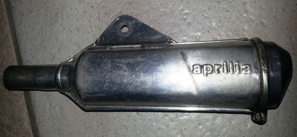

beaucoup moins que l'origine non ouvrable Dom :clin:
il est très bien ce silencieux :cool:
J'ai le même sur le 125 RX ,pour le cross il va bien mais en enduro c'est bruyant !!
il est pas courant et un énorme coup de bol grace au très bon site de Rv qui ne parle que de 50 et 80
http://vintage.aprilia.free.fr/index.ph ... 6&Itemid=2

mikalet64 a écrit :[img_citation]http://www.srcf.fr/forum/img_forum/2014 ... 183641.jpg[/img_citation]
Sem 80 pas un poc juste à frotter :cool:
Tu l'as trouvé où celui-ci? Il est superbe...
il est vert :P
kaiman 40 a écrit :J'avais pas vu que tu nous faisais coucou dans le silencieux! :lol:
Et depuis son voisin ne le regarde plus pareil :lol:
:D
