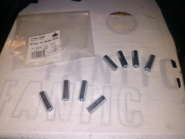

Sur, qualité à vérifier
Après ça dépend aussi du berlingot peu être :/

Leur classe n'est pas indiquée. 4.8, 6.8 ou 8.8? ;/
S'ils sont en cochonium, prudence. :hehe:

Non pas ceux de Merlin. :clin: 8x125 et 13 à la clé

J'en ai déjà utilisé, ce sont des manchons de tiges filetées.
Seul bémol, pour du 8, c'est clé de 11 et non de 13 comme c'est la norme, donc portée réduite.

trouvé chez MERLIN PINPIN :clin:
de jolis écrous long en 6 x 100
idéal pour les culasses et autres ; existes aussi en 5 ou en 8 mais pas en 7 x 100 :cool:
ça se vends au poids ..........1.65 € les 8
