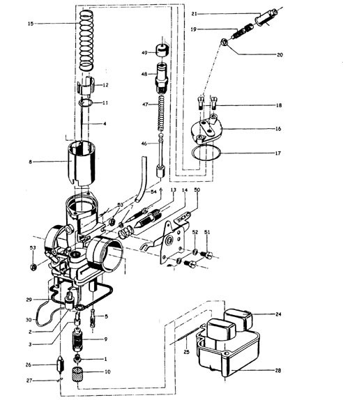

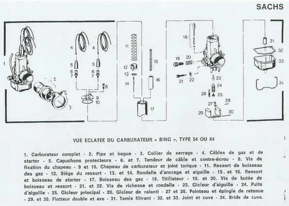

Salut,
Vous avez une adresse en france pour les pièces Bing ?
Il me faut changer le joint de cuve, et au passage je vais changer les joints toriques de vis d'air et de chapeau, voir le pointeau, l'essence située dans le filtre à essence de la durite finissant par s'écouler au fil du temps même robinet fermé.
J'ai toujours un problème de carburation : bon en montée et à haut régime mais trop pauvre en bas malgré un gicleur de ralenti augmenté de 10 points (45 contre 35).
De plus la moto démarre très mal à froid. Je pense donc avoir une prise d'air au carbu. Ce dernier va passer aux ultrason en début de semaine et avec les changements de joint j'espère que ca va aller mieux.
Svenfilip

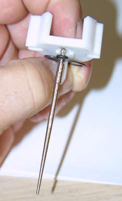

Ouep! Une évolution qui vient de l'aéronautique. Les vibrations bouffent l'aiguille qui finit pas tomber dans le puits. Au sol, c'est pas trop grave mais en vol. :quoi:
Normalement, la pièce en plastique blanc est spécifique car elle a un logement pour le torique.
On peut mettre un léger coup de foret pour le créer sur une ancienne pièce.
http://www.ultralightnews.ca/bing/needleclipupdate.htm

Entre la pièce 11 et 12 pour eviter que l'aiguille ne vibre

Salut et pour en finir avec mon bing de 84,
Pouvez vous me dire où il y a des joints toriques sur ce carbu ???
Sur la vis d'air ?
Sur le gicleur de ralenti si je m'en tiens à cette photo, parce que moi je n'en ai pas pour l'instant ?
Ailleurs encore ?
