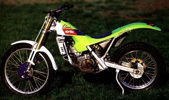

Bonjour Jean Louis , bienvenu . Perso je ne connait pas trop la Climber , quel est le type du Rotax qui est monter sur cette moto ?
C'est celle ci ?
