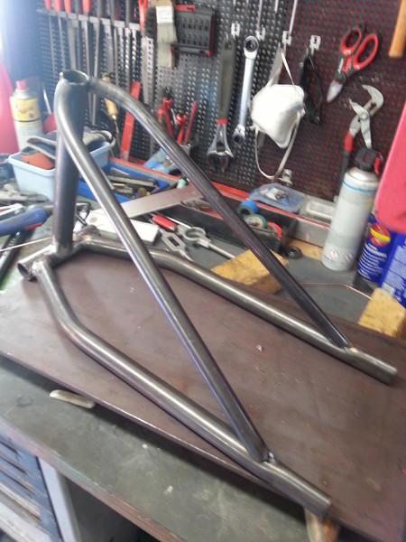

je garde presque les cotes d'origine :hehe:
il y a 2 cm d'empattement en plus de facon a pouvoir monter plus gros que du 3.00x18, sinon ca coince en haut.

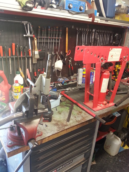

tres franchement, si tu sais souder l'acier, il n'y a rien de sorcier !
bien bridé, en prenant son temps,quitte a dépointer si ca ne va pas et en controlant les cotes à chaque soudure,c'est pas plus compliqué qu'une panoplie de chauffage central.
bon, faut quand même un minimum de matos :/
par contre, au TIG mes soudures ne sont pas tres belles donc je les fignole à la meule
au chalumeau elles auraient été plus jolies mais je craignait trop de déformation.

joli travail, (jétais plombier de métier alors le cintrage :) )
pour ta réalisation tu part des cotes pris sur un modéle?
j'avais demandé a un fabricant de cadre un devis pour la fabrication du cantilever,
de mémoire c'était excessif pour un exemplaire

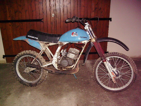

THIERRY a écrit :Entendu parler de l'Arlésienne, la Gitane Enduro 6 , u gars roulait avec dans l'Essonne, Bernard et Eric vous en diront plus!
On mêne l'enquete Thierry, mais le copain n'est pas souvent connecté...

thierry cross6 a écrit :une cross6 inconnue, j'ai demandé à son propriétaire de venir en parler sur le site :)
[img_citation]http://www.srcf.fr/forum/img_forum/2013 ... 6-bleu.JPG[/img_citation]

en lisant ce sujet des souvenirs me reviennent dans les annes 70 je lisais moto revue moto journal qui nous faisait apres chaque championnat de france un resume de l epreuve avec de belles photos a l epoque je crois qu il existai un team gitane elf micmo qui fasait rouler des pilotes je crois me souvenir de LIONEL ZEGHERS qui par la suite arouler APRILIA pour ma part le souvenir de ces motos me vient d une personne de mon village qui avait achete a l epoque une version cross de couleur blanche pour moi a l epoque un super loock et une puissance phenomenale pour moi qui posseder un 50 PEUGEOT SX5C
